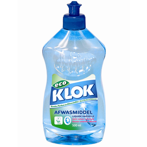

Voor de platendraaiers onder ons
Vaak koopt men singletjes LP's op rommelmarkten
of een zolder en keldervonds
uit nieuwsgierigheid legt men ze meteen op de draaitafel
en hoop gekraak geknisper spetter
niet dat de plaat vol krassen zit maar vuil in de groeven.
even een okki nokki platenwasmachine kopen is niet nodig
ga gewoon naar de supermarkt neem de goedkoopste afwasmiddel die er is
doe een paar druppeltjes afwas op de plaat wrijf met de vingers over de plaat
met de groef mee.
spoel de plaat af met lauw water. droog hem af en leg hem eens op de draaitafel
vaak klinken ze weer helemaal goed.
kleine krasjes haal je niet mee weg maar schimmels en oudvuil wel
zelf als er een bierglas met bier overheen is gegaan.
de singletjes zijn weer bruikbaar en afwas middel kost nog géén euro
Benodigdheden
flesje afwasmiddel
en een theedoek
Succes
