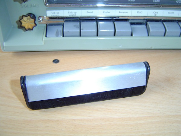

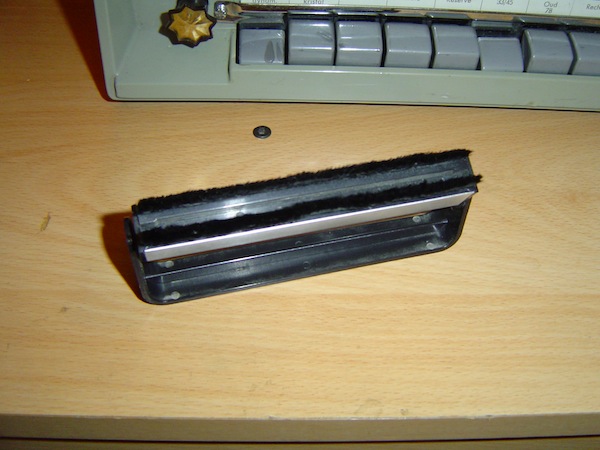

Hoi
Ik gebruik al tientallen jaren dit borsteltje.
Het bestaat uit twee rijen zeer fijne koolstofhaartjes.
De fijne haartjes komen diep in de groef.
Alleen voor stof uiteraard. Geen aangekoekte rommel.
Maar een plaat observeer je goed voor je hem aanschaft.
Op schoon zijn, glans en beschadigingen. Bij geringste
twijfel niet kopen. Zeer oude platen mogen van mij best hun
geschiedenis hebben. Vinylplaten uit de jaren vijftig.
Wat ik bij een nieuwe-oude plaat doe voor het afspelen
is de plaat al draaiende met de borstel er op, een minuut lang.
Dan langzaam naar de rand bewegen.
Ben ik niet tevreden dan herhaal ik het tot ik tevreden ben.
Voor ik elke keer een plaat afspeel behandel ik hem met dit
borsteltje.
De borsteltjes zijn op verschillende manieren af te 'kloppen',
afhankelijk van het merk.
Te koop bij de betere hifi zaak, o.a. ook Concerto in Amsterdam,
voor 10 euro. Gaat jaren mee. Borsteltjes blijven strak en netjes,
haren breken nooit af.
De eerste op de foto's heb ik nu drie jaar.
De borstel maakt de plaat ook antistatisch.
Werkt perfect.
Vriendelijke groet
RR

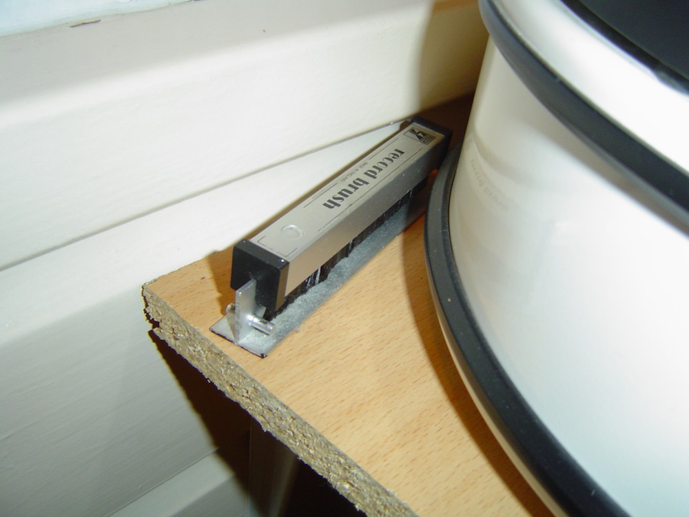

Deze heb ik denk ik al meer dan 30 jaar.
Volgens mij niet meer te koop, maar wel het handigst.
Ik gebruik hem altijd, bij elke plaat voor het afspelen.
