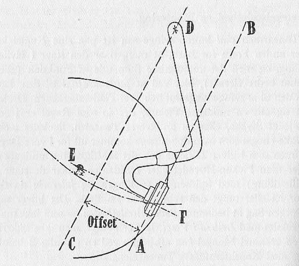

31 okt 2011 23:08 #11175
door René R
Beantwoord door René R in topic Re: Wat is de beste weergave van 78 toeren platen?
Hoi René
Dit kan inderdaad zo zijn.
Toch werd er toentertijd al goed over nagedacht.
Maar platen zijn zoals ze nu zijn, met hun langdurige bestaan en wellicht
onzorgvuldige behandeling door hun verschillende eigenaren.
Ze hebben het in ieder geval overleefd en verdienen nu een zorgvuldige
behandeling gezien hun inmiddels historische waarde.
Hier enkele voorbeelden van de technische theorieën van slingergrammofoons
en hun latere elektrische opvolgers.
31 okt 2011 22:12 #11171
Beantwoord door Rene Daemen in topic Re: Wat is de beste weergave van 78 toeren platen?
Dat de plaat slijt aan het eind kan ook komen
dat de fouthoek ook niet zo goed is
als men zelf een grammofoon maakte zette men ergens de arm neer
echt precies werd dat niet uitgemeten ik heb ook wel eens een verkeerde naaldstand
gezien recht op de plaat nou dat verknalde de plaat
bij de electrische grammofoon ging men beter te werk en aftasthoek verbeteren
Of je helemaal goed kan aftasten de jaren 10 en 20 platen zal moeilijk zijn
vaak hebben ze al een zwaar leven achter de rug en men verving niet altijd na 1 kant de naald
door armoede werd de naald wel eens wat verdraait en klonk het weer wat beter
Wat ik wel eens heb gedaan bij een 78 toeren speler uit de jaren 40
Philips Music star in de metalen arm een dual CDS 630 element en de naald op 78 heb gezet
wel de arm wat lichter gezet en kan men goed platen weergeven
er zal wel wat ruis zijn vanwege de kleine naald radius 60 micron
of maar dat wordt wel offtopic een moderne speler met MD element met verschillende naald diktes
alleen past het niet bij de oude radio.
Mvg René Daemen
