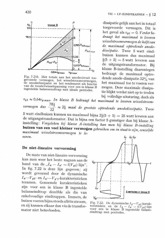

Als de Gegevens van Rene R kloppen,is het een classe B versterker!
Dit soort versterkers is speciaal bedoeld voor grote ruimte,s zoals een stadion waar veel lawaai is.
Van HI Fi is dan geen sprake,is ook niet het doel.
Als je dit in stereo gaat opstellen zit je met een vemogen van 2000 Watt.
Het beste kan je dan beter gehoor beschermers meenemen i.v.m. gehoorschade!!
groet Ton

Over "klasse" kan de interpretatie verschillend zijn. In mijn posting 2889 van deze thread heb ik het over de puur technische term: het instelpunt van de ruststroom in zo'n eindtrap. Daar is verder geen enkele discussie over mogelijk; de cijfers in de berekeningen van Sietsma zijn nog steeds van kracht.
Als deze eindtrap in klasse A zou staan zou hij ook zònder signaal 2000 Watt uit het net opnemen en dat àllemaal in de eindbuizen dissiperen. Dat is dus onzin. Overigens verbaas ik me een beetje over de 250 mA bij 3200 volt die René R. opgeeft; zo kom ik op een input vermogen van 800 Watt. Of bedoelde je -per buis-?
Laten we 't er maar op houden dat de term "classe a" door Rene D. in een heel andere context werd gebruikt, een kompliment aan de ontwerpers of zo....
Nico
