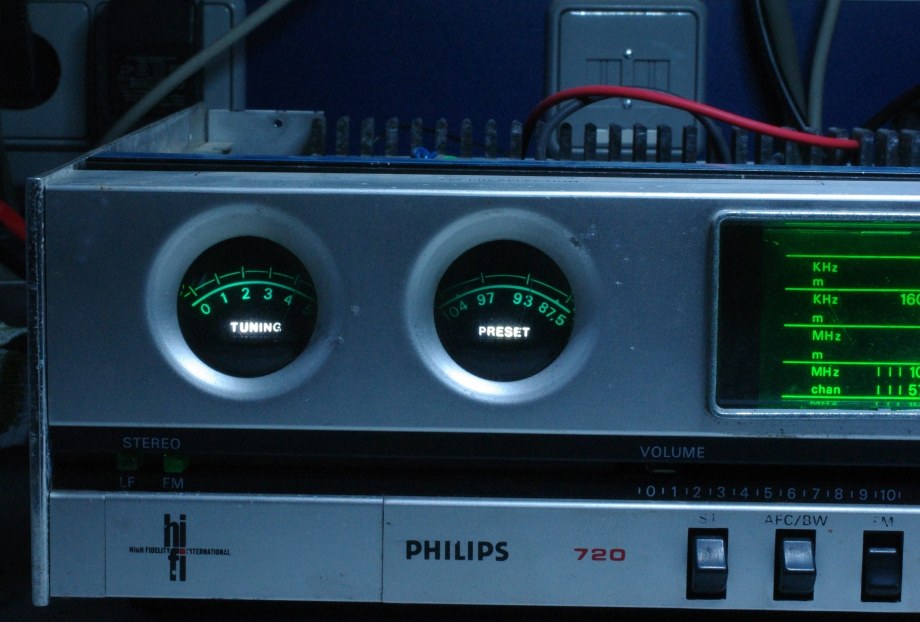

Stereolampjes zijn intussen vervangen en functioneel. De beide LEDs achter de metertjes vervangen door "warmwit" LEDs, ziet er veel beter uit. Vanavond foto's.

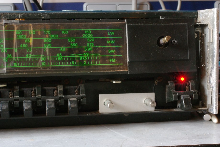

Frontpaneel schoongemaakt. Gewoon onder de kraan. Het stukje rood plastic van de power indicator is door de prutser... euh... monteur die de LED-beun heeft gemaakt afgebroken. Met de nieuwe LED is dat gelukkig niet zo'n ramp maar de lichtopbrengst is een stuk minder dan de STEREO LEDs. "LF" lampje was overigens stuk.

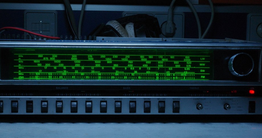

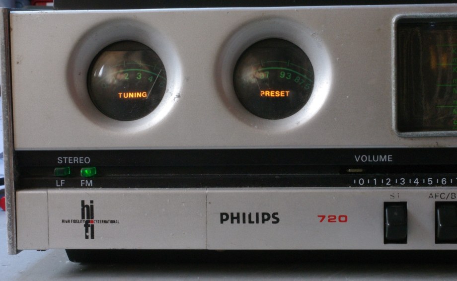

Hier de resultaten van de LED-operatie:
Voor:
Na:
Ben niet tevreden over de meters. Te wit en niet goed belicht. Maar de afstemschaal is schitterend!
Nu nog de twee stereolampjes vervangen.
Voor:
Na:

Buislampjes zijn er nu uit. Inenen trekt-ie 8 W minder vermogen! De schaal reageert prachtig op groene LEDs. Dit zijn breedstralers, per kant heb ik er maar ééntje nodig. Alle LEDs komen in serie te staan, inclusief de verlichting van de meters en het POWER LEDje. Het door een monteur erin geflanste exemplaar is er ook al uit. Morgen de hele hap aansluiten en een paar sfeerfoto's maken. Overigens wordt het vermogen van de LEDverlichting iets minder dan een watt.

Mooi stereo, zal eens meten wat de kanaalscheiding is. Gek genoeg zijn alle lampjes heel. Ze zijn dan ook nogal zuinig ingesteld. Alleen het POWER lampje is vervangen door een LED. Eens kijken hoe de schaal eruit ziet als ik de twee buislampjes vervang door felle, groene LEDjes.
