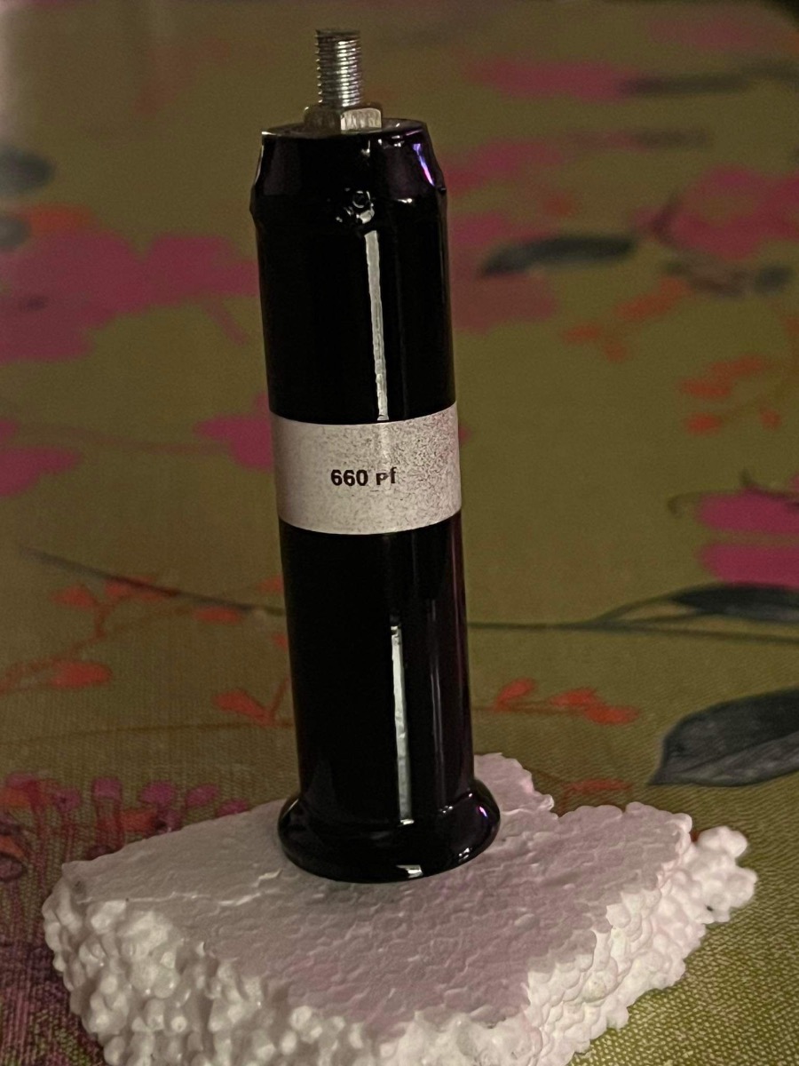

13 okt 2023 19:34 - 13 okt 2023 19:35 #98225

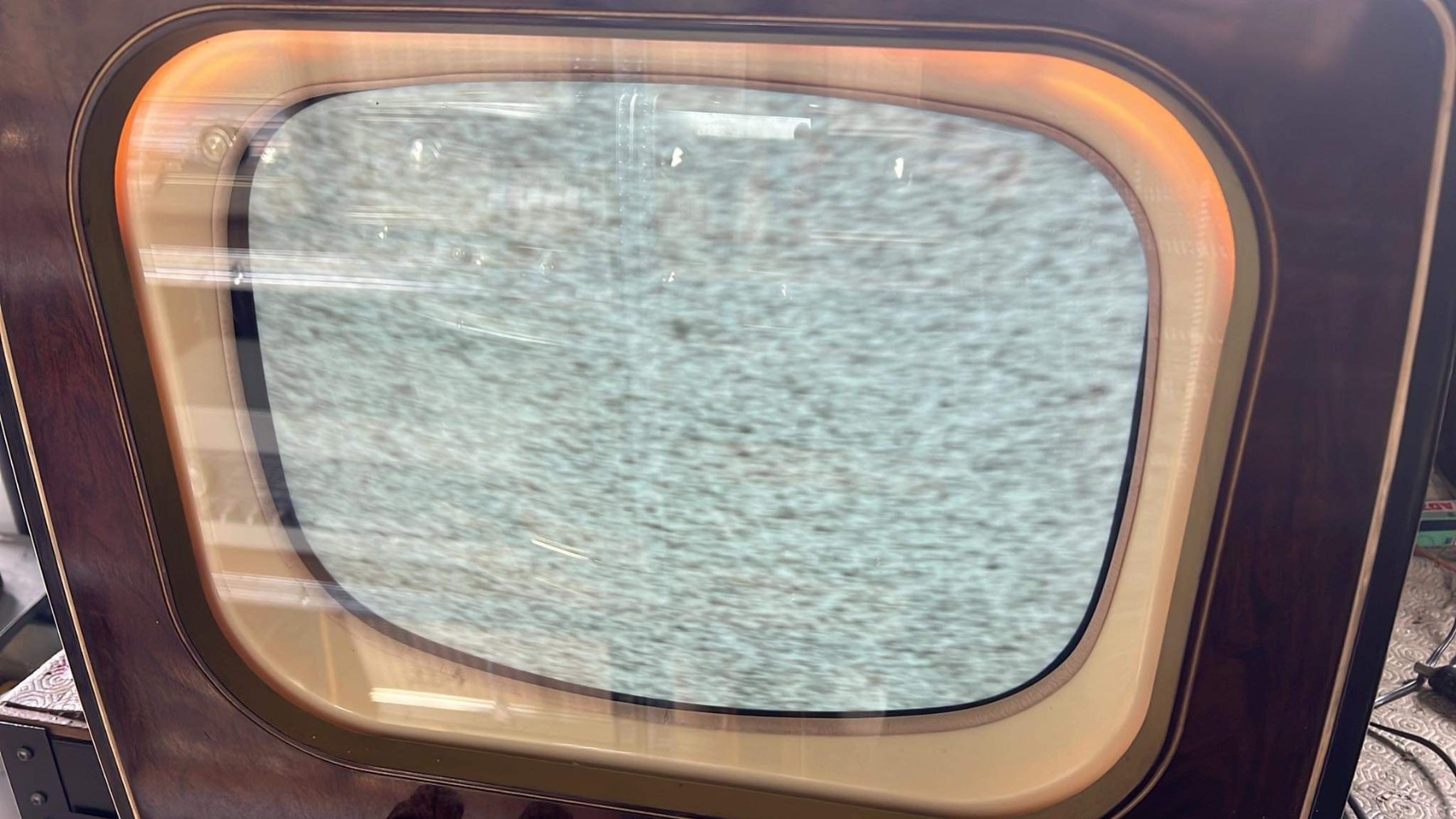

13 okt 2023 17:17 - 13 okt 2023 17:22 #98219
door Erwin goossens
Restauratie 17 tx100/20 voortgang werd gestart door Erwin goossens
met deze tv ben ik al Ffe bezig, na het vervangen teercondensatoren eneen paar verlopen weerstanden ffe beeld maar de hoogspanning storte in na een paar minuten, de c van de hsp naar massa die zwarte bus was lek ( ik heb een tv met stalen buis MW43 43 ) via het NFOR een vervangende gevonden maar deze bleek ook defect, ik ben nu aan het klussen geweest en met een pvc buisje,2componenten expoxylijm wat draadstangetjes, moertjes en 3 losse ceramische condensatoren 220 pf 15 kv heb ik een mooie vervanger gemaakt, nu heb ik een mooi sneeuwbeeld dat na vervangen PL81 nog beter is, ik moet de laagspannings elco’s en nog drie teercondensatoren vervangen en een paar minder uitziende voedings Eelco’s doormeten / vervangen en dan kan ik hem volgende week aan de modulator hangen om er beeld op te zetten en zo zien of er nog buizen minder zijn oid.. maar dit ziet er al veelbelovend uit, hierbij wat foto’s
ook de binnenkant van de glasplaat voor de bb was erg vuil ,de voorste kap heb ik verwijderd, bb gefixeerd eerst.. was een werkje maar nu is hij erg netjes en stofvrij, ook het masker rondom de bb helemaal gereinigd
