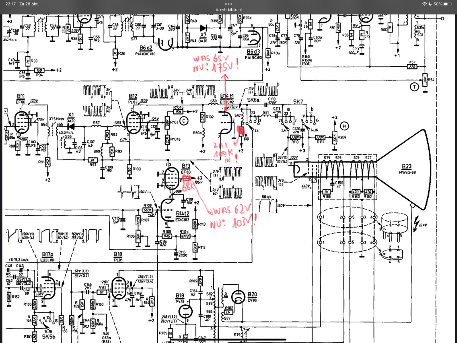

Heel bizar maar het beeld is meer gefocusseerd,scherper is eigenlijk een betere benaming,bedank voor de doc jan

30 okt 2023 16:58 #98420
door Jan Bus
Beantwoord door Jan Bus in topic Restauratie 17 tx100/20 voortgang
Ik heb je een PB gestuurd. Het schema staat ook bij de documenten op deze site.
30 okt 2023 16:24 #98419
door Jan Bus
Hoezo een scherper beeld? B13 verzorgt de AVR (automatische volume regeling) en heeft daar geen invloed op. Net zoals de triode B14t1: Deze verzorgt de fase-draaiing voor de synchronisatie bij ontvangst van positief gemoduleerde zenders (België en Frankrijk) en heeft in de stand CCIR geen functie. Ik zal proberen een scan te maken van het schema en naar je mailen.

30 okt 2023 15:55 - 30 okt 2023 16:02 #98416
door Erwin goossens
Beantwoord door Erwin goossens in topic Restauratie 17 tx100/20 voortgang
Hey Jan,het enige wat ik ga wijzigen is dit (aangeduid in het gedeelte van het schema) zodat de g2spanning op B13 en B 14 resp anode ECC 82 en G2 EF 80 het voltage krijgen volgens schema,zodat het beeld veel scherper is, de rest ga ik laten ,zo valt er goed naar te kijken ‘ zijn er overigs nog moderne potmeters 1meg te koop die tegen deze hoge spanning kunnen? De beeldprocessor pot meter kraakt wel wat,wat goed regelen moeilijk maakt,
