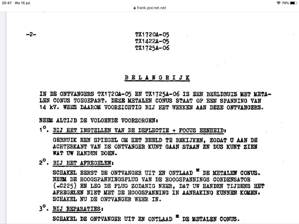

Misschien inderdaad wel verstandig om eerst de conditie van de beeldbuis te testen. Indien slecht, eerst maar eens een betere beeldbuis vinden.
Ik heb eens bij Huub Peters het t.v. gedeelte van een prachtig Normende meubel gereviseerd. De beeldbuis (een AW 53-80) bleek naderhand totaal uitgeput te zijn. Het beeld is nauwelijks zichtbaar. In feite alle moeite voor niks.
Maar niet alleen met t.v.’s moet je voorzichtig zijn. Wat denk je van een gewone radio? Een tik van 300 V. gelijkspanning kan dodelijker zijn dan van de hoogspanning van een beeldbuis.
En hoewel de kans daarop heel klein is, een verkeerde (mechanische) tik ergens en de beeldbuis kan imploderen.
Met electriciteit kun je nooit voorzichtig genoeg zijn.

In principe heeftbhetbweinig zin om je toestel met nieuwe condensatoren vol te proppen .
Als je niet weet hoe de beeldbuis is
Daar kun je het beste een tester voor hebben
Die emmissie meet als dat slecht is hoef je niets meer te aanvangen
En kun je hem als decoratie stuk neer zetten.
Is de waarde wel goed kun je beginnen door de koppel c te vervangen
Raster circuit .
De tv met variac en gloeilamp opstarten.
Als het beeld niet vullend is of omgeklapt dan verder gaan met condensatoren vervangen.
Weerstanden vaak vervangen composietjes zijn meestal 4 x boven de waarde
Maar wees voorzichtig .
Ik zie in facebook groepen kinderen van 12 in tv sleutelen die nul verstand hebben en maar vragen . Dan attendeer ik ze wel op ga naast iemand zitten die de techniek jaren heeft gedaan. Om te leren het is geen speelgoed.
Dit toestel heeft van origine metalen conus beeldbuis.
Later bij kekkage vervangen door glas.
