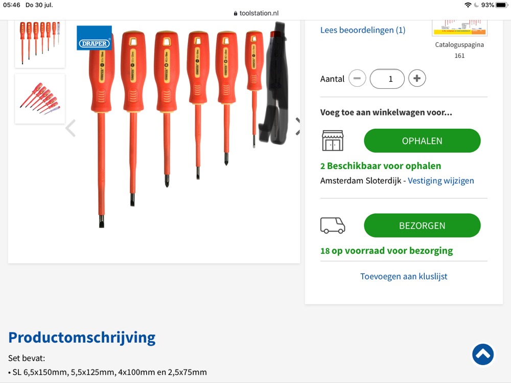

bedankt Rene voor jou reactie
Dat met die schroevendraaier durf ik niet misschien later
Ik ga wel een goede set kopen ik kreeg van iemand anders ook nog een tip over de ey51
Dat die was verstopt in de lijntrafo ik heb dat spul wat er om heen zat verweiderd
En het buisje ey51 brand niet
