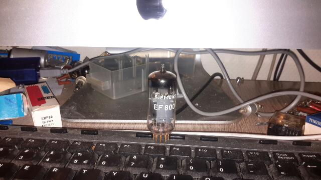

Ben alvast de buizen bij elkaar aan het zoeken voor de 14TX100A , kwam op de valreep een stuk of 10 EF800 Goldpin tegen...
Heb ik ook een stuk of 6 ?? van nodig dacht ik...
Toch maar eens proberen er tegen de Kerst al sneeuw in te krijgen...
Moet wel lukken met deze SQ serie..
