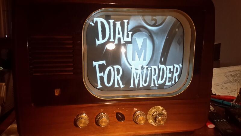

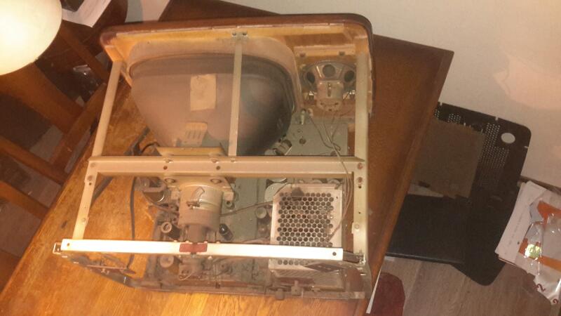

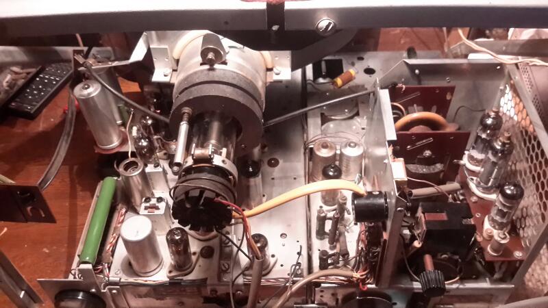

Eerste binnenaanzicht 14TX100A na binnenkomst....

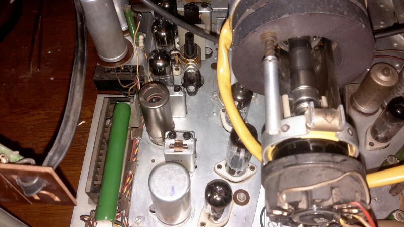

Zo... beeld hebben we... Na vervangen van: 6 buizen, 5 Elko's, alle teerknollen en 15 -20 weerstanden.. en 3 uur met de scoop rond gepikt in het sync / video / raster.. gedeelte..

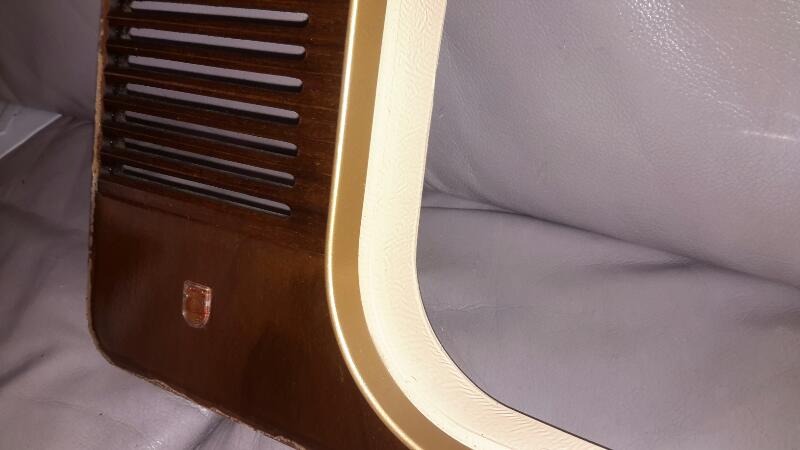

Vandaag meteen maar even het voorfront geheel gedemonteerd waterproof geslepen en gespoten met blanke lak..
Heb de verslaving maar even gebruikt om een indruk te geven van de spiegeling van de lak...
Voorfront is in twee delen in elkaar gelijmd, heb ik apart gespoten. Aluminium BB ring opnieuw voorzien van goud kleurig laagje zoals dat ook origineel is..
Zo zou hij er toen der tijd moeten hebben uitgezien..
MF gedeelte met nieuwe EF800 SQ buizen..
Ja.. En niet alleen het voorfront.... binnenin ook alles clean !!
Ook de hele hoogspanningskooi leeg getrokken en gereinigd...
Restaureren, is niet alleen het aan de praat maken van de techniek...

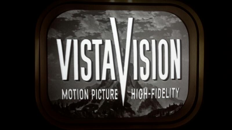

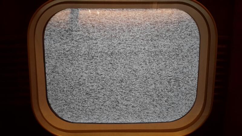

Beeld pos /Neg, Geluid FM /AM getest, werkt allemaal, 819 lijnen systeem Belgie / Frankrijk, weet ik niet, maar de lijn oscillator staat in de buurt, zou gewoon moeten werken... Heb geen signaal generator dat werkt op dat maffe systeem !!

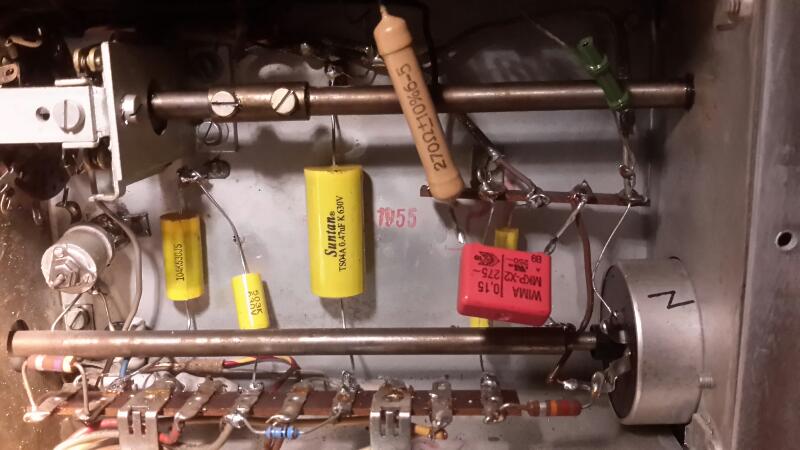

Hier de stempel van 1955, in het chassis tussen een paar nieuwe C's...
Aluminium BB rand, gedemonteerd voor behandeling, eerst met 600 water proof geslepen, daarna van nieuwe goudlak voorzien, als laatste een blanke afdeklaag als bescherming en een extra glans aan het geheel...

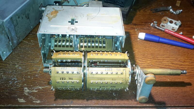

Kanalenkiezer ook gedemonteerd en hersteld.. Nieuwe 2 Watt weerstand van 10 Kohm, en nieuwe 4,7 nf doorvoer C, ingangsgevoeligheid komt met spec's overeen na plaatsing van ook een nieuwe PCC84 in de pre-stage..

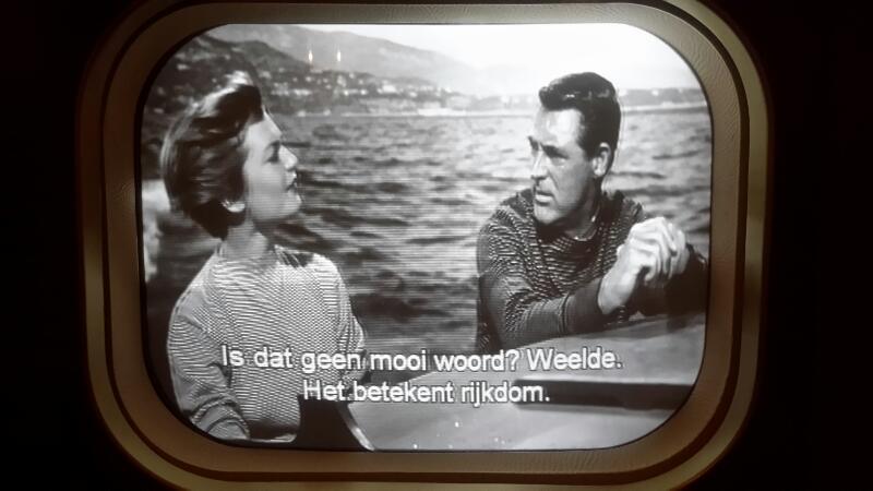

EN... Wanneer de ingangs gevoeligheid klopt, heb je zonder signaal ook ECHTE SNEEUW.... (En dat al voor de Kerst !!) tv kijken
Ondertiteling ook lekker scherp... toch, video signaal anode PL83, loopt door tot bijna 5 mHz.
