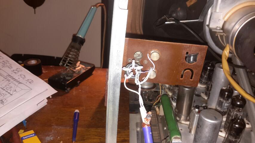

door buisje
Had geen 75 / 300 Ohm doosje meer, daarom maar effe snel een ringetje genomen en er zelf een gemaakt..
Beantwoord door buisje in topic 14TX........

Hoi Tjerk,
Ja soms zit het mee en soms ook tegen..
Contrast regeling, had ik hier ook last van, in mijn geval de ontkoppeling van G2 van de PL83 niet goed, is een C en een Elko van ong. 8 uF, en verderop ook wat met de EF80 ontkoppeling, maar is allemaal met de scoop zo te zien.
Bij het terug regelen van het contrast, moet het beeld tot bijna blank raster in de sync blijven..
Ook in de AGC was er e.e.a. niet pluis, maar was een slechte doorvoer C in de kiezer..
Een generator met dat systeem zou wel leuk zijn, heb al zitten kijken op Franse sites, maar zie nog niet veel staan, wellicht een keer een oude Franse Z/W camera waar het geheel uitkomt was ook wel leuk.
Gebruik nu een Kristal gestuurde Duitse EZB modulator (48,25 mHz.) helemaal met spoelen opgebouwd, er komt 10 en 50 mV uit. gebruik nu de 10 mV uitgang met 25 DB demping er tussen en geeft dan nog net ruisvrij beeld.
Al met al wel leuk een oude tv met daarop een film uit dezelfde periode.. heb er een paar van in het schap liggen van vanaf 1953..
