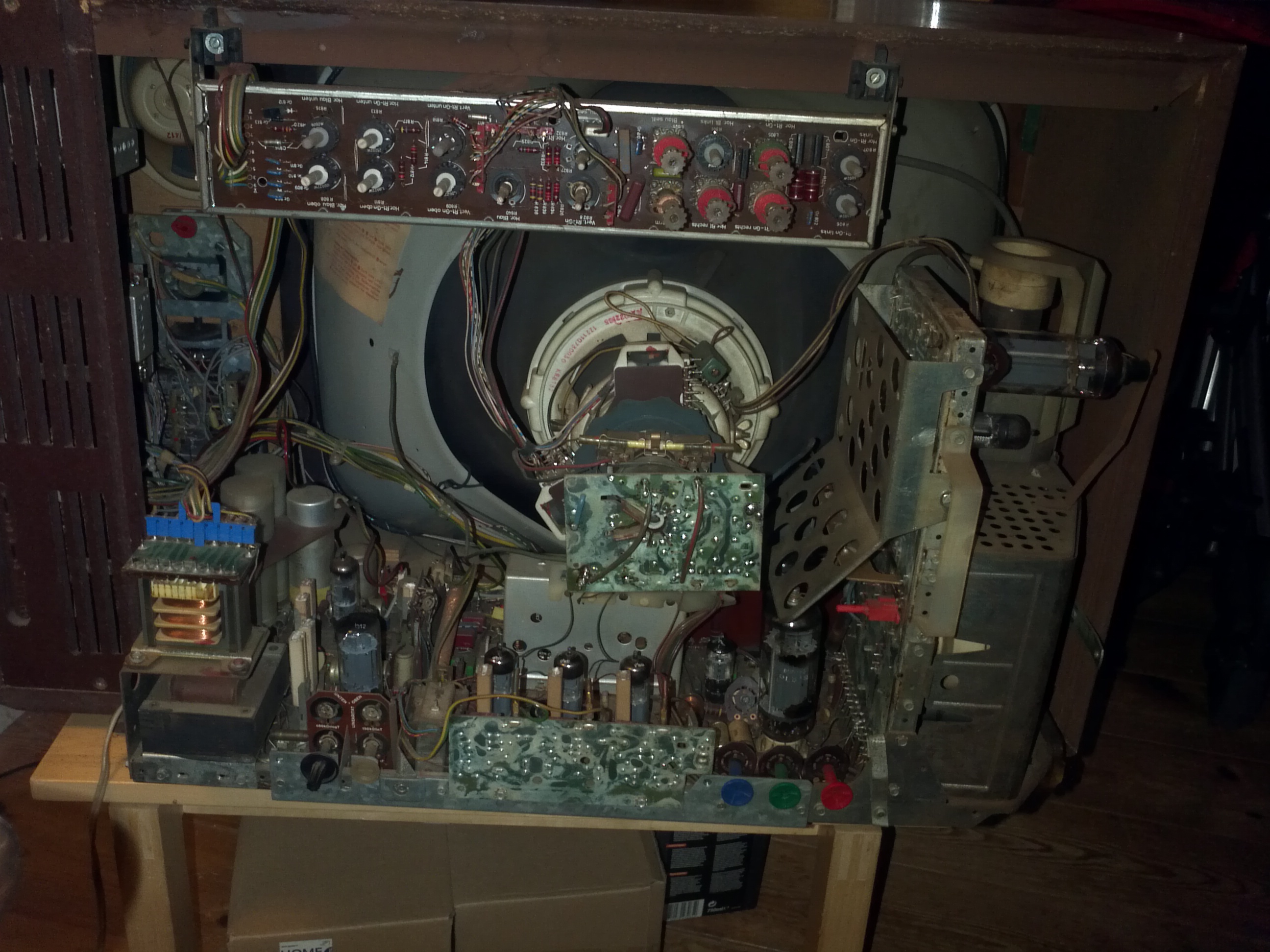

Hoi,
@Dirk, de tv lijkt op het tweede plaatje, al lijken deze modelnummers nieuwer. Mijn model lijkt geen chroma te hebben .
Bijgevoegd is dus ook een foto van de achterkant. De witte aanslag heb ik veroorzaakt door baby alcohol te gebruiken ipv iets zinnigs.
@Rene, dank je voor je bezorgde noot. Ik zal gloeidraad ook eens bezoeken. Zoals ik in mijn oorspronkelijke post aangaf ben ook bewust van de kilovolts die bij het hoogspannings deel betrokken zijn. De hobby is dus ook voor mij deels dit oude beetje beestje stukje bij beetje leren kennen.

Dank jullie voor de vele reacties. Vind het erg leuk dat er zoveel enthousiasme is
Het 2e plaatje is trouwens wel wat misleidend, deze is niet persé erg blauw, dat vermoedelijk de telefoon camera aan het werk.
Om even wat meer specifieke informatie te geven.
- Als ik de blauwe afstelling terugdraai, krijg ik eigenlijk alleen een zwart beeld met alleen enkele blauwe lijnen.
- Op dat moment hoor ik ook een knippergeluid uit de beeldbuis komen alsof het scherm niet op de juiste beeldfrequentie komt?
- De hoogspanningsbuis die bij de trafo zit gloeit dan ook met de zelfde periode aan en uit.
Het 2e plaatje is als alle 3 de kleuren op de originele intensiteits stand heb staan, dan is het beeld niet perse xtra blauw of rood of groen, behalve als ik aan een van die 3 kleuren een beetje draai kan ik wat aan de gloed doen. In principe is het beeld dus gewoon grijs/wit met dus terugslaglijnen.
Het is overigens zo dat ik wel sneeuw kreeg bij de 1e start. Hoewel er een groene gloed over die sneeuw was kan ik toch aannemen dat de aansturing van de beeldbuis op dat moment nog ok was?
Is het dan veilig aan te nemen dat er pas iets stuk ging na die eerste start?
Ik zal vanavond even kijken of ik een paar extra foto's kan maken van de verschillende situaties.
Ook zal een een plaatje maken van de beeldbuisprint, hier zit namelijk geen G2 metertje op, wel zitten er een focus meter en nog een andere duitsbenaamde meter (naam vergeten) op in het hoogspannings deel.
De focus meter laat duidelijk verandering zien als ik daar op draai, dan gaat het beeld vervormen. Als ik aan de andere draai veranderd de helderheid van het scherm een beetje.
Is er trouwens nog een manier om te achterhalen uit welk jaar die is, zodat ik een idee heb of het een BB is met meer of minder hoop? Volgens de radiomuseum website is die namelijk 3 jaar lang onder dat model nummer gemaakt.
