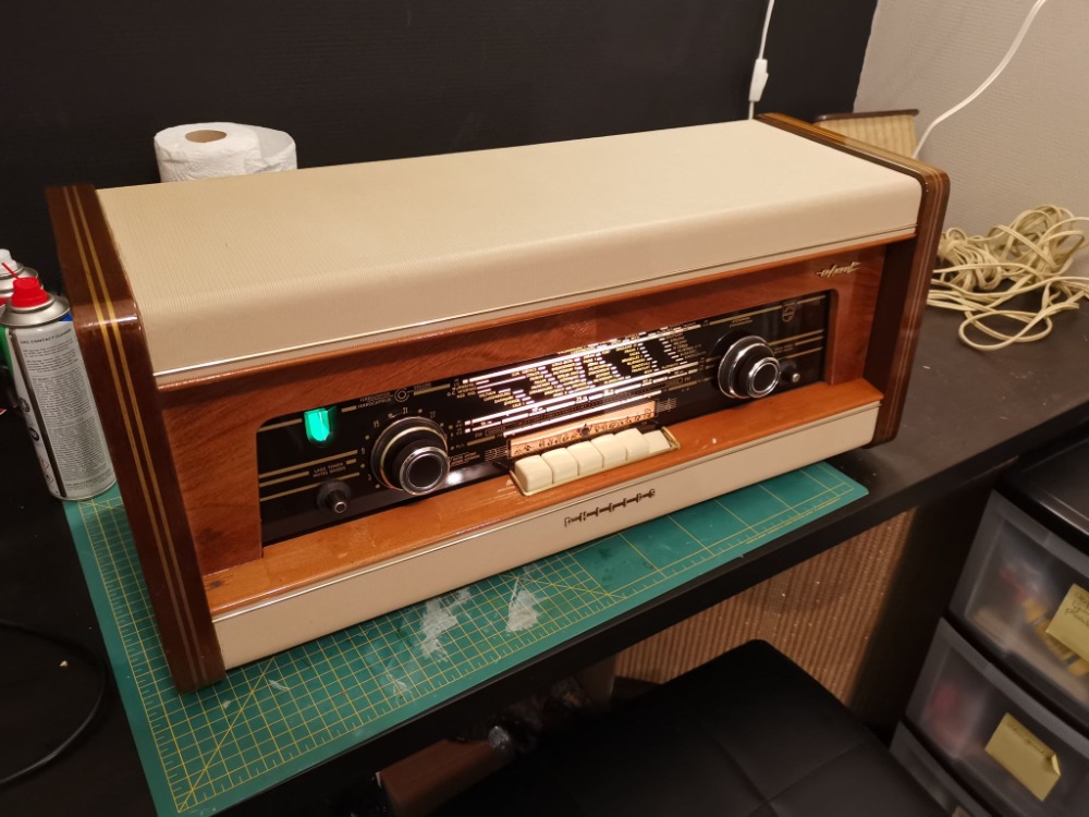

Bison kit is geen goede oplossing om het vinyl te lijmen.
De bovenplaat van de B6X62A wordt constant warm en dat heeft een slechte
invloed op deze lijm, die op een gegeven moment zelfs door het folie komt en
vlekken veroorzaakt. Duurt even, maar kan wel gebeuren.
Je moet een lijm hebben die opdroogt en gewoon hard wordt, zoals Philips ook
gebruikte.
Bijzonder goede resultaten is de ouderwetse witte houtlijm. Ik heb daar aardig
wat vinyl van bijvoorbeeld grammofoonkoffers mee -opnieuw- verlijmd bv..
Het vinyl van mijn B7X73A zat ook een beetje los bij de plint. Prima weer op
zijn plek vastgezet met deze lijm.
Eenmaal opgedroogd zit het strak en zeker vast.
Overigens ook zeer geschikt om luidsprekerdoek te verlijmen.

Plakplastic hoeft niet persé goedkoop te zijn. Ik heb zelf voor de BX642A goede kwaliteit interieur folie gebruikt. Dat ziet er erg goed uit en plakt ook zeer goed. Stukje voor een radio kost ook al snel 15 euro.
Ben benieuwd of het spul van Ben Dijkman echt origineel is of dat het een qua kleur soortgelijk materiaal is.
Als je de originele folie heel goed bekijkt zit er een soort van visgraat motief in.
Bij de B6X62A is de folie vaak goed te redden. Ik heb het minutieus schoongemaakt en met bison kit weer goed vastgeplakt. Is een erg mooie radio weer geworden!

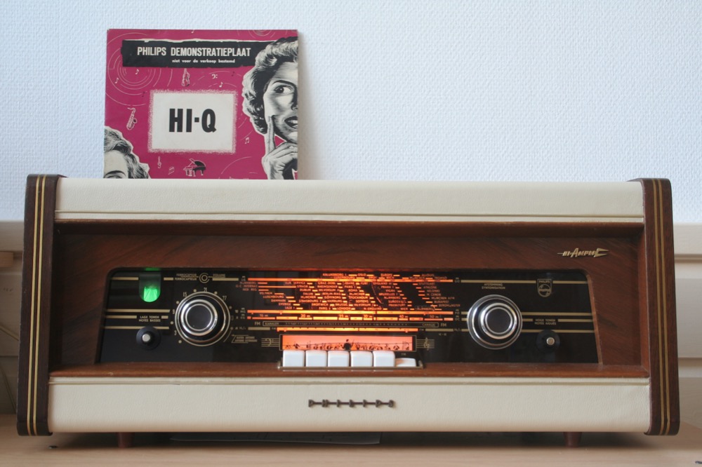

Lastig en weliswaar heb je jouw exemplaar voor een minimaal bedrag,
ik vrees echter dat je er een tweede bij moet aanschaffen.
Bij mijn (voormalige) exemplaar was de schaalplaat slecht en na eerst een
poging met een meubeltje met een zelfde chassis als radio, bleek de
schaalplaat van de B6X62A toch anders -breder- te zijn en specifiek voor
de B6X62A. Uiteindelijk moest ik er ook gewoon een tweede bij aanschaffen,
nagenoeg alleen maar voor een fraaie(re) schaalplaat.
Aldus kan een voordeeltje uiteindelijk toch uitlopen op een mindere voordeel.
Het lijkt er soms op dat bij de ene type radio de opdruk van de schaalplaat
kwetsbaarder is dan bij andere types die nooit schaalplaat-problemen hebben.
Of je de kleur van het vinyl belangrijk vindt weet ik niet, maar hij is vaak lichter
dan wordt gedacht. In de groef die het oude vinyl heeft zit veel vuil. Als je dat
goed schoonmaakt komt er een verrassen lichte kleur te voorschijn. Bij de
BX642A is dat uiteraard niet zo, die is veel donkerder en heeft geen groef.
Succes gewenst met de zoektocht!
Overigens is een B6X62A geen plano, foutje van Ben.
