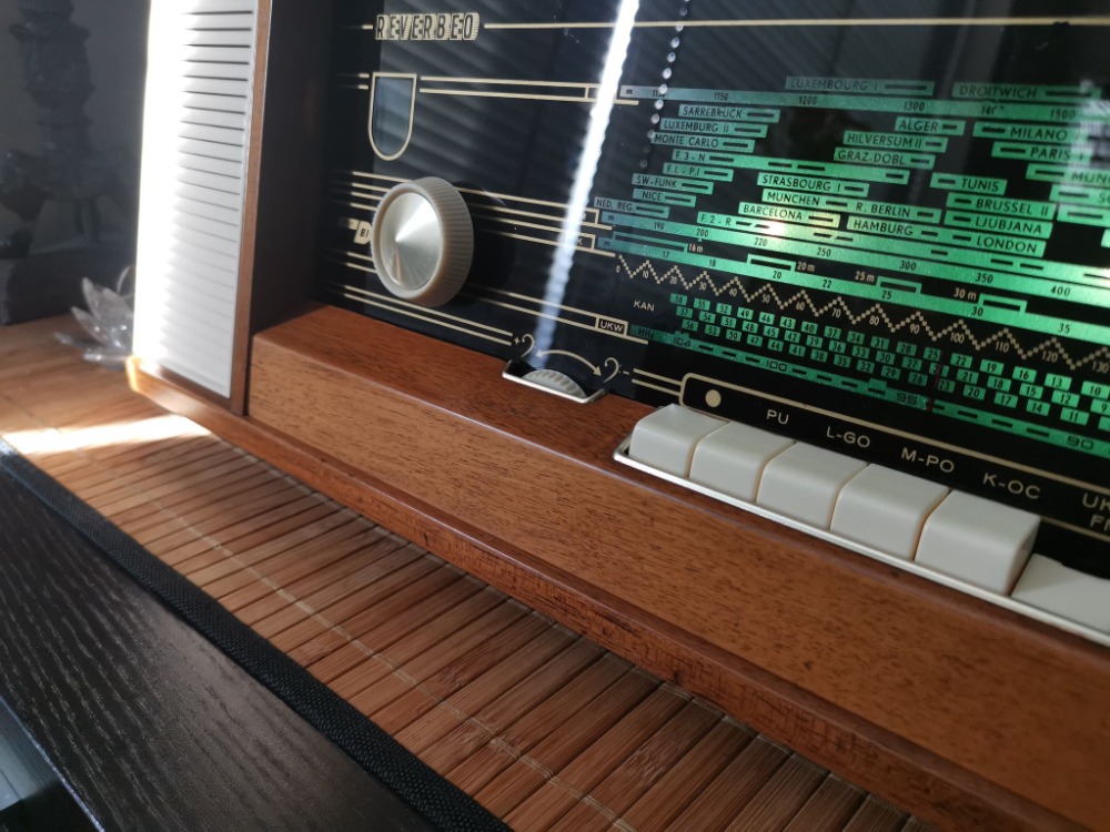

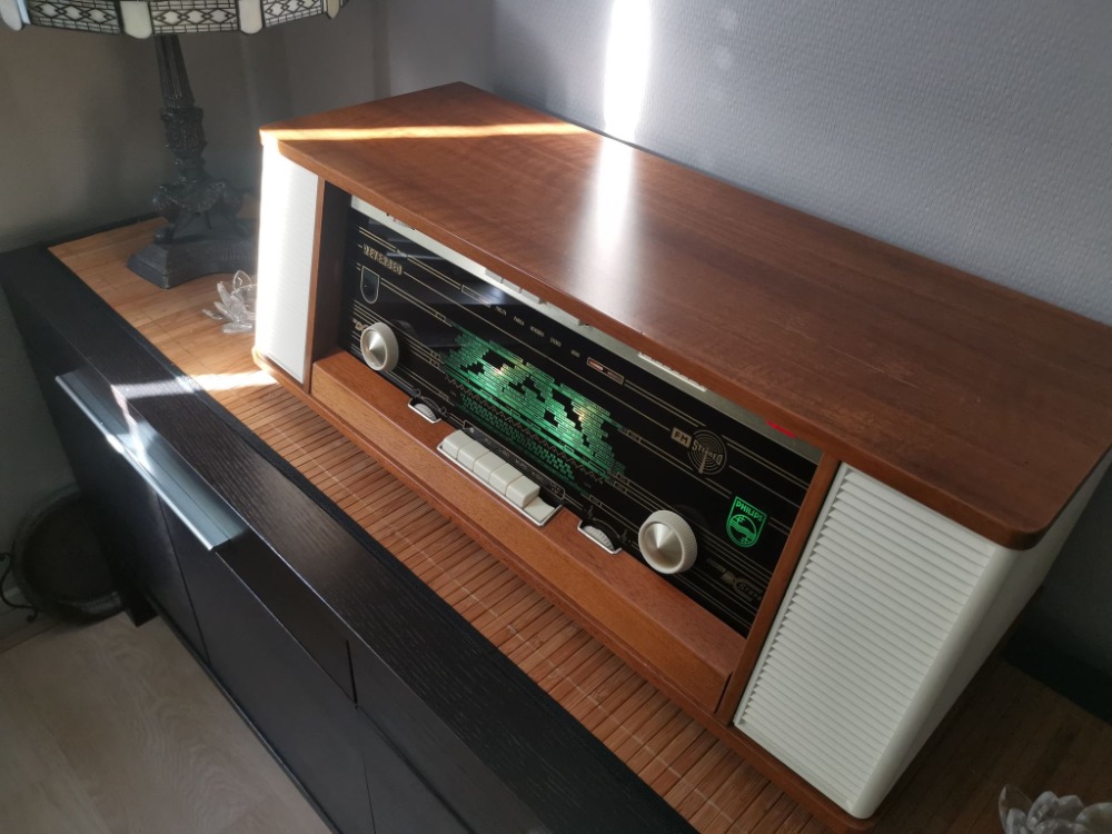

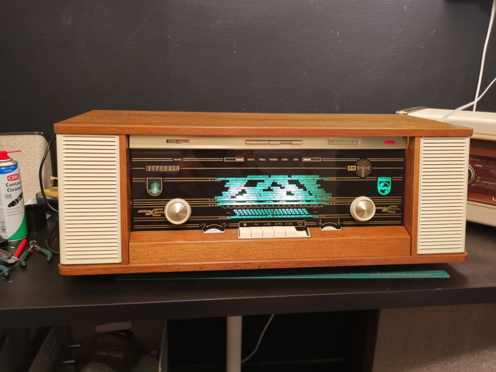

Ik weet wel zeker dat Philips het vinyl niet met houtlijm vastplakt. Het is echt een soort contactlijm wat eronder zit. Dat het prima kan met houtlijm geloof ik direct.
De B6X62A heb ik juist volledig origineel gerestaureerd. Ik haal de folie er niet helemaal af, maar alleen los zover nodig. Vervolgens smeer ik zowel de folie als de kast dun in met contactlijm en klap de folie weer terug. Het resultaat ziet er super en origineel uit.
De BX642A die ik onlangs verkocht heb was niet helemaal origineel meer. De folie was niet meer te redden en de stof op de satelliet speakers ook niet. Deze heb ik technisch 100% gerestaureerd en optisch zo dicht mogelijk bij het origineel proberen te blijven.
Ik kreeg nog een bericht van de nieuwe eigenaar dat het ding de hele dag aan staat en dat hij er super blij mee is. Dat was ook mijn opzet. Niet restaureren voor een verzamelaar maar voor iemand die er gewoon van wil genieten. Ik heb zelfs een aanvraag van een verzamelaar gekregen voor dit toestel. Die man heb ik eerlijk verteld dat dit dan niet het juiste toestel is.
Als de mogelijkheid er is en het toestel is het waard ben ik overigens ook voorstander van zoveel mogelijk origineel houden/restaureren. Heb net een B7X43A klaar. Dit toestel was al in redelijke staat bij aanschaf. Deze heb ik helemaal origineel weer gerestaureerd. De kast is zelfs in zijdeglans gespoten om het weer zo origineel mogelijk te krijgen!
