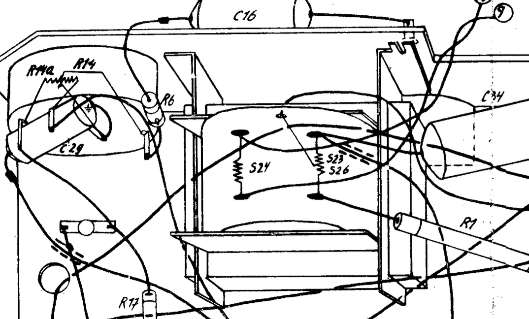

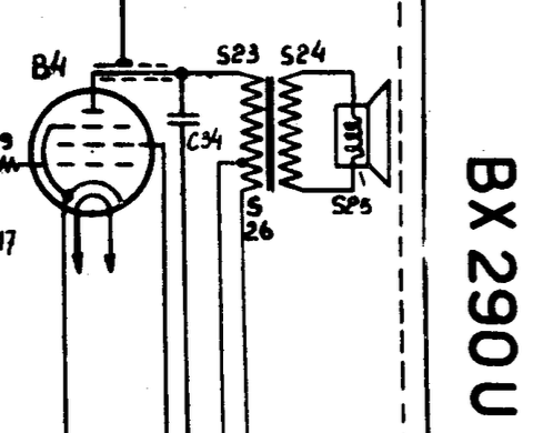

Dag Andries, vanochtend de nieuwe buisvoet gemonteerd en alles weer aan elkaar geknoopt. Dat geeft inderdaad al een heel wat beter geluid. De middenfrequent moet ik nog goed naar kijken, ik heb via marktplaats een sweep generator op de kop getikt, daarmee zou het afregelen samen met een scoop wat makkelijker moeten zijn dan alleen via een frequentiemeter en het meten van de uitgangsspanning. Wordt vervolgd dus...
Wat mij inmiddels opvalt is dat een vorige eigenaar een werkend maar niet echt passende uitgangstrafo heeft ingebouwd (waarschijnlijk omdat de oorspronkelijke doorgebrand was door problemen in de voeding, die ik dus ook al geheel vervangen heb). De oorspronkelijke uitgangstrafo heeft een andere winkelverhouding primair dan wat er nu in zit, dan is de lagere anodespanning van de eindbuis ook wel te verklaren. Negatieve G1 spanning is trouwens nu keurig -10 V dus dat lijkt me wel in orde.
Heb jij of heeft iemand een juiste uitgangstrafo liggen? Volgens de documentatie is het productnummer van destijds A3 151 72.0. Zie ook plaatjes.
Dank maar weer, vriendelijke groet, Ed

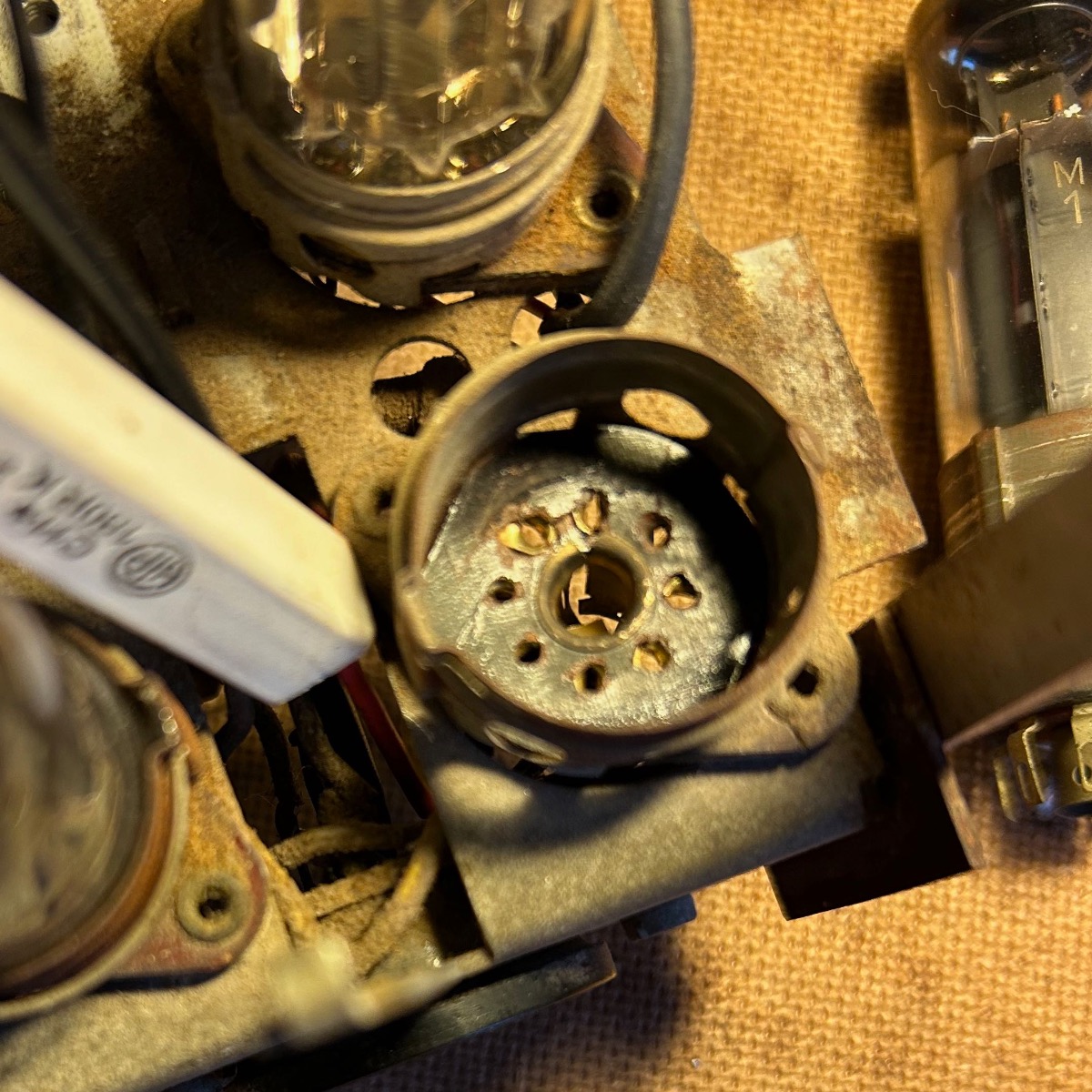

Als je de aangegeven spanning op het st.rooster meet dan zal het geluid beslist
niet zuiver zijn en door de verkeerde instelling zal ook de anodesp. zakken.
Verkoolde buisvoet geeft altijd overgangsweerstand en zal dit veroorzaken.
Vervangen van de buisvoet zal de oplossing zijn van het " rafelige " geluid.
Ook de eindbuis kan hierdoor aan meer slijtage hebben bloot gestaan.
Is het MF probleem ook opgelost?
Succes grt .-An3s-.

Hoi And, de koppelcondensator is 6,8 nF en meet een oneindige weerstand, dat klopt wel want die C had ik al vervangen door een nieuw exemplaar. De anodespanning van de UL41 is 152 V, de spanning van G1 is 0,2 V, dat zou iets van -10 V moeten zijn? Wat denk ik ook niet helpt is dat de buisvoet nagenoeg verkoold is en dat er veel speling in de pin-aansluitingen zit? Zie ook bijlage (als het toevoegen van de foto gelukt is). Morgen eerst maar eens die buisvoet vervangen... ondertussen heb ik de halve radio opnieuw opgebouwd maar wel leerzaam! Wordt vervolgd...
