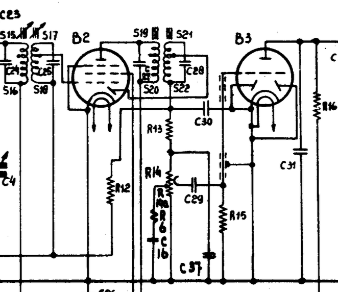

- Berichten: 2971
07 dec 2024 10:20 #100620
Beantwoord door Cees PA1DBA in topic BX290U weer spelend krijgen
De diode sectie van B2 werkt als AM detector.de penhode als MF versterker.
B3 doet alleen laagfrequent de dioden worden niet gebruikt.
Er was destijds geen enkele triodebuis beschikbaar in de 40 serie.

07 dec 2024 09:55 #100619
door edvanvelzen
Ed van Velzen
Beantwoord door edvanvelzen in topic BX290U weer spelend krijgen
Dag Andries en allen,
Dank voor alle hulp, ik denk dat ik dit project wel als afgerond kan beschouwen. Het derde en vierde bandfilter dat niet af te regelen is met kernen, heb ik door middel van externe C's op de juiste frequentie van 452 kHz gebracht, die interne C's kunnen blijkbaar verlopen. Daarna het eerste en tweede filter ook op 452 kHz maximaal gebracht.
Er zijn nog een paar afregel C's voor de HF kringen en de oscillator die de vorm van een soort draadgewonden keramische buisjes hebben. De gedachte was destijds dat een aantal van die windingen verwijderd werden tot de juiste capaciteit bereikt werd. Die buisjes heb ik deels vervangen door trim condensatoren van 10 - 40 pF, dat werkt goed.
Al met al ontvang ik nu met een buitenantenne een heel aantal ook buitenlandse zenders, vooral op KG ontvang ik nu goed.
Nog wel een vraag, ik probeer te begrijpen hoe de detectie van het MF-signaal nu eigenlijk plaatsvindt. Ik dacht eerst door de diode-werking van de UBC41 (Buis B3), maar aangezien die anodes in het schema doorverbonden zijn met de kathode en aarde, zal dat niet zo zijn. Maar de UAF42 (Buis B2), die als MF-versterker dienst doet, heeft ook een diode-werking en daarvoor een extra anode? Ik denk dat het op die manier werkt en dat het LF-signaal dan verder door de UBC41 en de eindbuis wordt versterkt? Die UAF42 heeft het dan maar druk! Zie ook plaatje.
Vriendelijke groet, Ed
