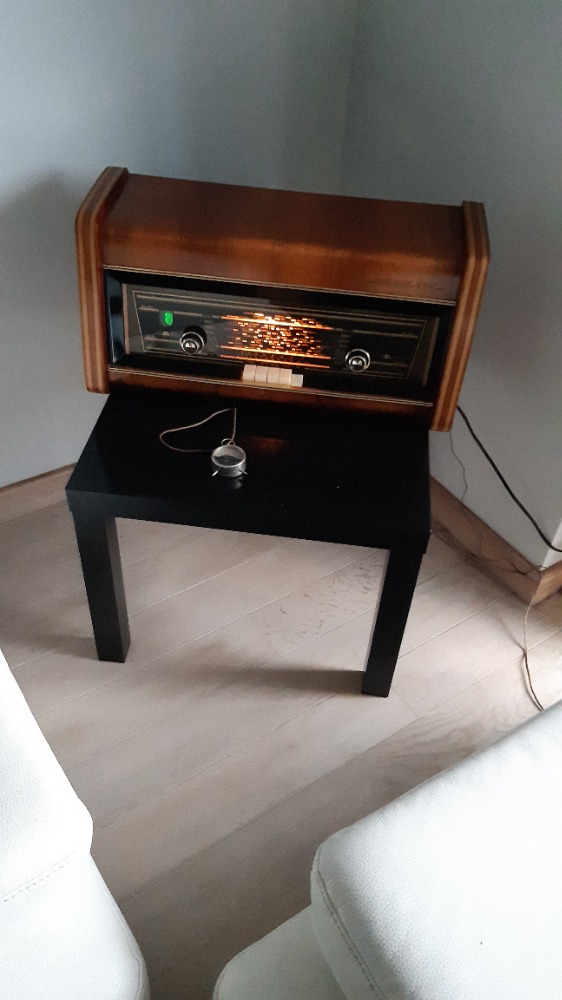

Maar heb je hem al geprobeerd zonder die extra trafo?

02 mei 2022 16:10 #94531
door fransdemers
Beantwoord door fransdemers in topic SBR R7 speaker type
Tja.
Klinkt maar beroerd.
Maar ik ben zo'n lastig mens en zoek nog steeds naar een anrwoord waarom er dus al 2 zo'n dingen in omloop zijn met extra trafo.
Zou sbr op de latere productie dit erbij gezet hebben omdat er bijv een probleem was met het origineel ontwerp?

02 mei 2022 14:43 #94529
door fransdemers
02 mei 2022 14:36 #94528
Beantwoord door peter1952 in topic SBR R7 speaker type
Dat maakt niets uit. Het zal eerder slechter klinken. Die akoestische kortsluiting komt niet doordat er twee luidsprekers in zitten, maar doordat er onvoldoende afstand tussen de voor en de achterkant van de luidspreker(s) zit.
Een plano moet je eigenlijk in de hoek van de kamer zetten en wel zodanig dat de hoeken op een kleine afstand van de muren staan. Maar niemand doet dat.
