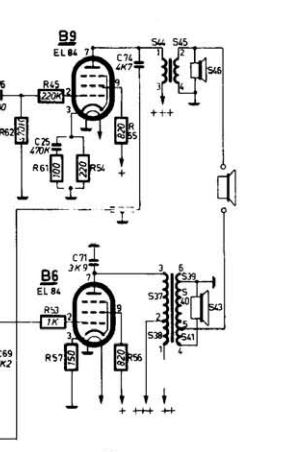

Is dat wel zo?
Kan iemand anders dat bevestigen of ontkrachten?
Zou bij het aansluiten van een extra luidspreker het hele bi-ampli systeem
van deze zeer goed klinkende radio ineens opgeheven worden?
Dat lijkt me sterk.
Beantwoord door RR1957 in topic Ohmse waarde ontrekken door meer luidsprekers
Sorry......Ik heb ook twee van die 653 radio,s gehad
Als ik mij goed kan herineren is dat ook zo
Mij dat opgevallen met gebruik van een extra spieker
dat de kast spiekers over gaan met breedband de basse vooral
Wat ik voor dat type ook nog wel in de voordeel is
Is dat wel zo?
Dat lijkt me sterk.

Waarschijnlijk met een extra LS kast op de BX 653 a
dan hoor je mischien wel ook de hogen tonen mee
spelen op de basse spieker oor alles tezamen gekopelt
door de extra spieker . word ? van de radio .

Zit ook wel anders bij de BX653A dan bij een enkelvoudige SE eindtrap.
Speciale aftakkingen op de transformatoren koppelen de hoog en laag uitgang.

Lees ik als technische leek dat bij een extra aangesloten luidspreker het volume minder zou worden? Even getest en tijdens spelen de extra luidspreker losgekoppeld.
Ik hoor geen verschil ontstaan in volume.
Echt niet.
Ook bij groot maar redelijk volume met de extra luidspreker hoor ik geen vervorming in de radio.
De weergave van de BX653A/19 blijft gewoon heel fraai.
Ik wens u allen een goed weekeinde.
Echt niet.
