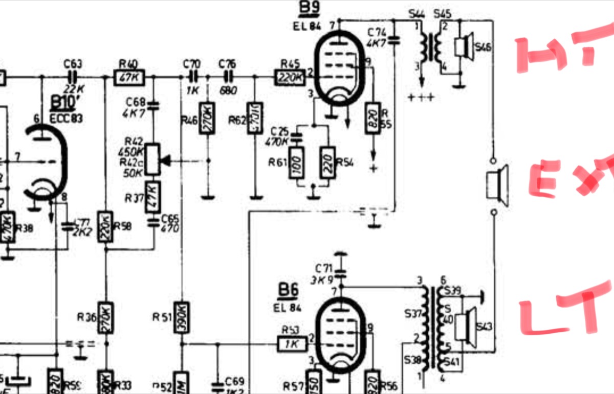

26 jun 2021 11:15 - 26 jun 2021 11:17 #91112
Beantwoord door RR1957 in topic Ohmse waarde ontrekken door meer luidsprekers
Beide bedankt.
Uiteraard is mij bekend dat de externe luidspreker wel breedband wordt.
Dat is juist de bedoeling want als je hem in een andere kamer zet, moet je
de muziek wel in zijn geheel horen. Puur praktisch beredeneerd dus.
Maar de bewering dat beide luidsprekers in de radio breedband (binnen de
beperkingen van beide luidsprekers zelf) zouden worden en daarmee het
gehele systeem van de radio ongedoekt zou worden leek me al een sterk
verhaal. Zo dom zullen de ingenieurs van Philips toen echt niet zijn geweest.
Praktisch gezien ervaar ik geen enkele verandering bij de radio zelf, met
of zonder de aansluiting van de Grundig luidspreker.
Feit is dat de Grundig luidspreker wel iets zachter (minder rendement)
klinkt dan de radio zelf. Dat is niet erg. De radio staat vrij hoog en door de
Grundig komt het geluid, als je in de zithoek zit, daardoor wat 'naar beneden'.
Voorts heeft hij in die hoek gewoon een praktisch decoratieve functie.

Aan de BX653
blijft de interne speakers gewoon Bi Ampli
alleen extern is het samen gevoegd met een breedbandspeaker HT +LT samen
binnenspeqkers functioneren als zonder externe speaker
wil je een exta bassbox bijzetten dan zul je die van de uitgangstrafo van de bass versterker
moeten pakken.
zie schema hoe het week met een ext speaker.
moeten pakken.

26 jun 2021 10:46 - 26 jun 2021 10:48 #91109
door Robert Gribnau
Beantwoord door Robert Gribnau in topic Ohmse waarde ontrekken door meer luidsprekers
Bevestigen of ontkrachten kan ik het niet. Zie dit dus slechts als een poging.
Ik denk dat het Bi-Ampli effect niet wordt opgeheven door de extra luidspreker (in de zin van: de interne luidspreker voor mid/hoog blijft mid/hoog weergeven, de interne luidspreker voor laag/mid blijft laag/mid weergeven).
De extra luidspreker zal denk ik 'het verschil' tussen het kanaal voor hoog en het kanaal voor laag gaan weergeven. Ik schat daarom in dat er een soort dal in het midden van de frequentiekarateristiek van de extra luidspreker ligt omdat in het midden het verschil tussen beide kanalen gering is, maar dat zowel het hoog als het laag redelijk normaal worden weergegeven omdat voor die gebieden er wel verschil tussen de kanalen is.
Het doet me denken aan mijn eerste versterker (een Telemark A-20 stereo transistorversterker). Daar zat een "gimmick" op (waarvan ik de naam ben vergeten). Je kon er een extra paar luidsprekerboxen op aansluiten die dan (in serie met elkaar) tussen het linker en rechter kanaal werd geschakeld. Die twee luidsprekerboxen gaven dan alleen het verschil tussen links en recht weer. Afhankelijk van de gespeelde muziek gaf dat een soort ruimtelijk effect (met dan in elke hoek van de kamer één van de vier luidsprekerboxen).
Groet,
Robert
Groet,
Robert
