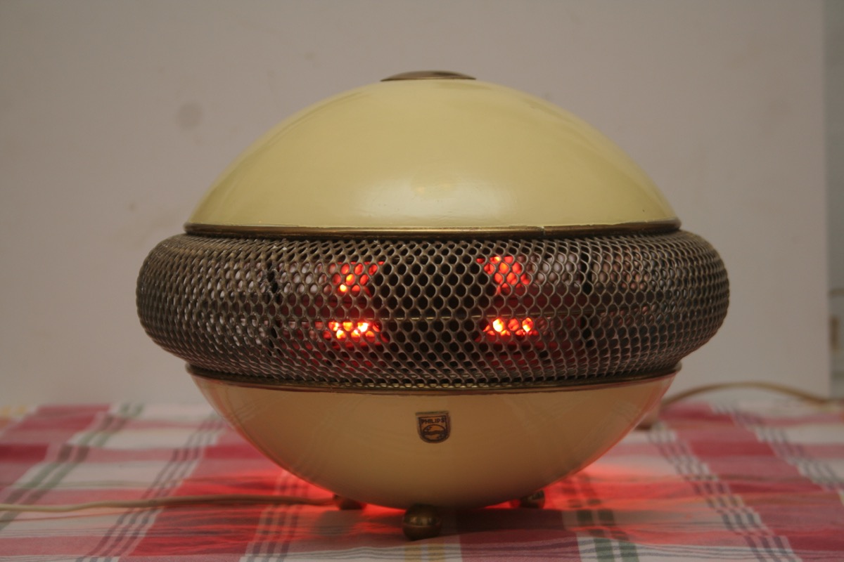

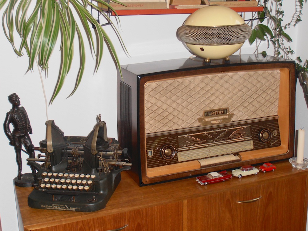

de grundig doet het goed ken de spieker. kast
Toch vind ik de PH ufo luik ziet toch wel goed uit
nooit gezien in holland Toch was Philips duitsland
met wat extra,s .

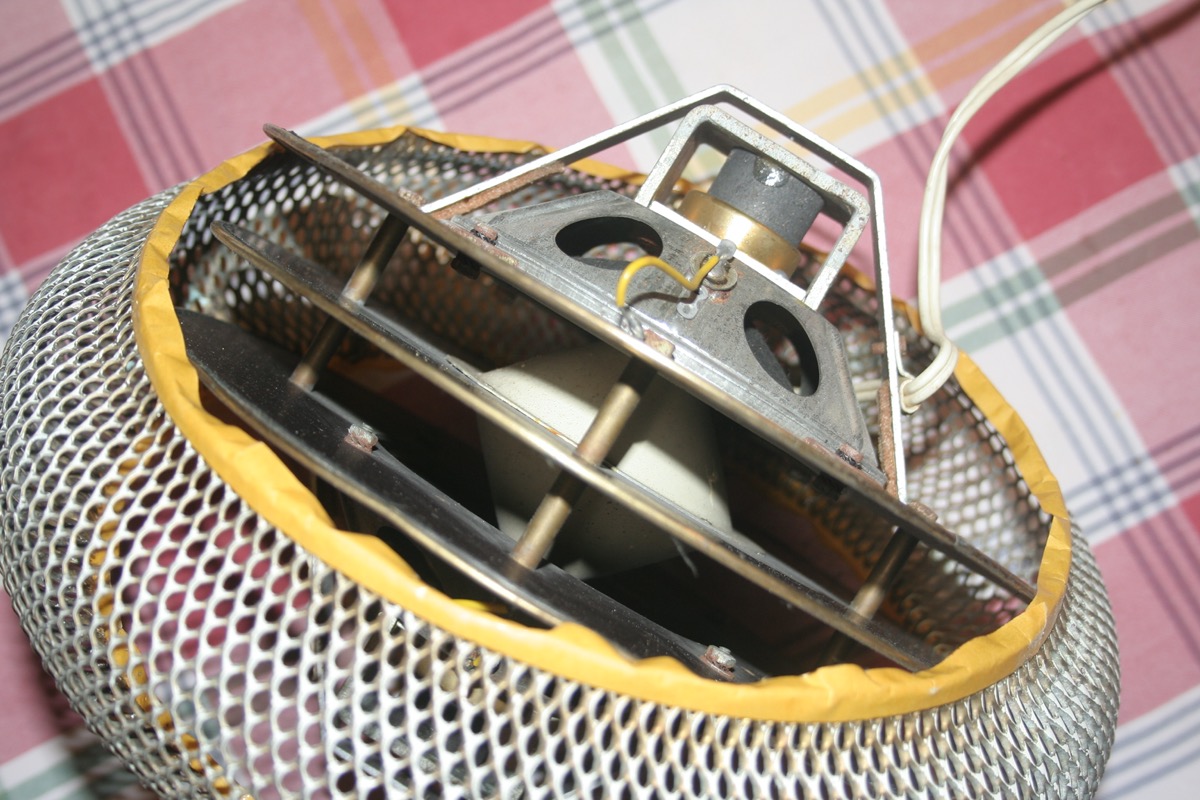

Huub , je bedoeld de KD1007, die heb ik inderdaad enige tijd gehad.
Behoorde eigenlijk bij een Duitse Capella setje met radio en baskast.
De KD1007 is alleen een hoge tonen luidspreker met twee kleinere
speakers er in. Leuk voor de heb, maar niet zoveel effect als extra
luidspreker. Was ook bedoeld voor alleen kleine ruimtes. Via weerkaatsing
wordt het geluid 'rondgestrooid'. 2 12cm speakers van 400 ohm in serie.
Er zat geen lampje in hoor, die staat er achter voor de lol.
Het Grundig zuiltje voldoet in het algemeen beter. Die werkt uiteraard full range.
Al zal de KD1007 het (alleen) in de hoge tonen beter doen.
