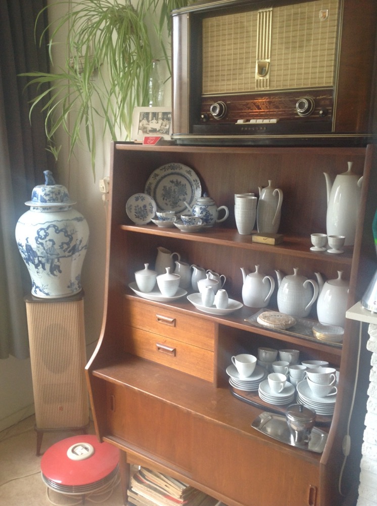

24 jun 2021 22:23 - 24 jun 2021 22:26 #91078
Beantwoord door Huub in topic Ohmse waarde ontrekken door meer luidsprekers
Het is zo
De radio OTL die ik gebruik deze is hoog ohmig
en voor extra LS een trafo voor in zit /EL 84en UL 41.otl
ik heb er een extra 800 ohm aansluiting op gemaakt 800 ohm potje drie pens
heb de band recorder ingang verwijdert daar voor
Heb eerst een tweede luidspreker zo als in de kast zit 800 ohm
met de HT spieker met condensator 0,1 UF 400 v in de radio kast aanwezig
Ik had eerst een zelfde basse breedband met HT kelk een M type
gelijk wat er in zit . maar rechtstreeks aangesloten
Maar wat ik ook al vemelden het bevalt niet
NU heb ik er ook een C tussen gedaan van 0,1 UF 400 v zo als in de radio
Nu geeft de spieker alleen HT en midd .de basse spieker in de radio
geeft nu wel beter geluid ook meer dieper zo als voor heen
Dus zo als Robert vermelden is met een .C er tussen goed en beter
Dat merk ik nu ook op . Dus laat het ook zo
Nu speelt een 9798 en een AD klein HT in de Radio kast en Los er boven
ook een 9798 M 800 ohm meter boven de radio . schuin gericht naar beneden
op een ingesloten klank bort tussen twee LS kasten van mijn computer
die zijn ook schuin aangebracht met een Transis versterker stereo
Daar past het klank bord precies tussen met de boven kant dichter met een plankje
het hoort goed aan tezamen zo .
