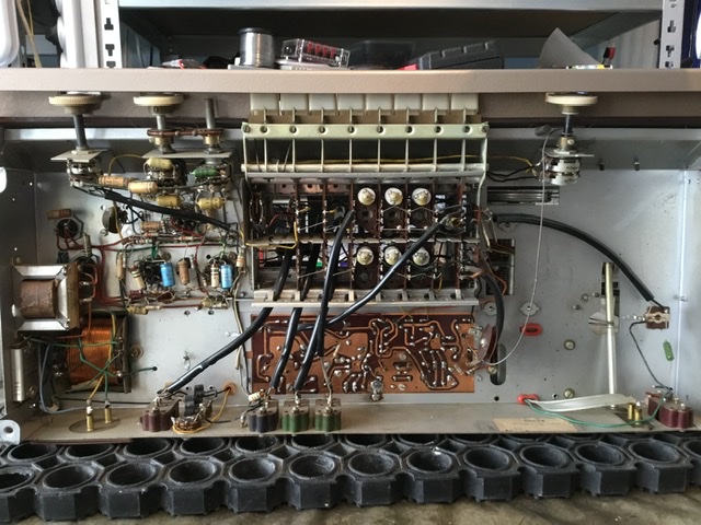

Na het vervangen van 2 teerknollen op de UGT’s en de inhoud van de elco’s in de voeding. Ook eerst nog alle contacten zuiver gemaakt. De radio met variac opgestart. De te verwachte spanningen gemeten en deze leken ok voor de gebruikte buizen. In de PU stand kwam er brom. Versterker ok! Radio gaf op AM brom en gekraak. Een beetje piano gespeeld en dan kwamen er op LG en MG een paar posten door. FM doet niets.
Bij nader inzien denk ik dat er een beetje aan gefoefeld is (zie foto). Ik denk niet dat CARAD op deze manier de fm-tuner gemonteerd zou hebben.

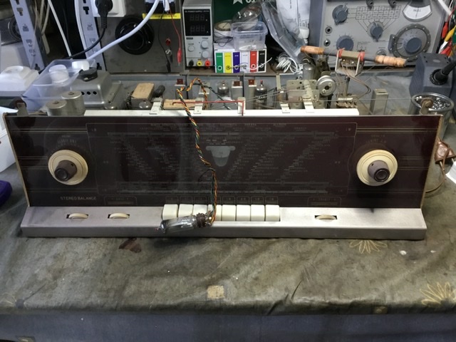

Een zicht op het front.

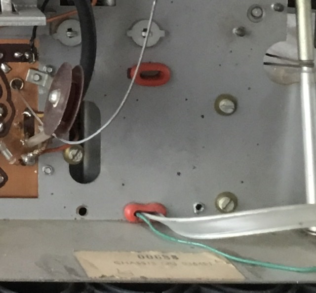

De onderzijde
De montage van de fm tumer. Vooral het vijsje aan de printzijde klopt niet.

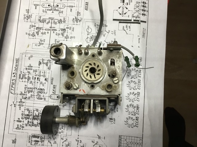

De aansluiting van deze tuner klopt beter met de voorziene gaatjes.
