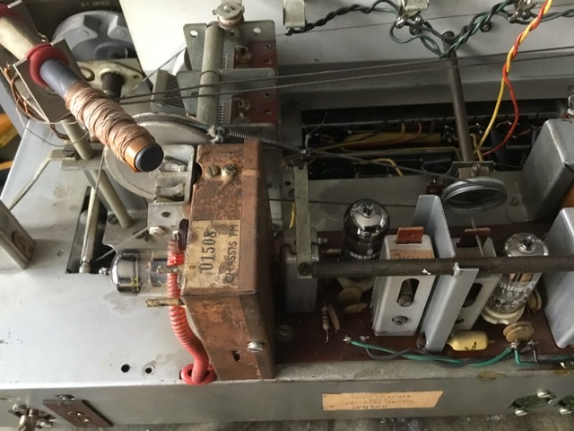

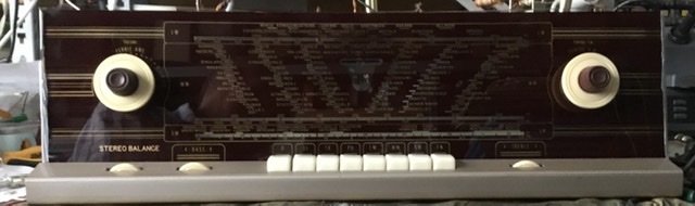

Beste mensen,
Het chassis is klaar, ja ook het touwtje heb ik met behulp van het andere chassis klaar gekregen. Ik heb ook de FM schaal overgezet omdat deze tuner een bereik heeft van 88 -108 MHz . Spijtig is dit een roodbruine (bordeaux) kleur zoals de glazen schaal waarbij er origineel een witte inzit zoals in de andere FTPAS35.
Storen doet het zeker niet.
De FMschaal (niet origineel) die er in zat was wit en liep maar tot 100MHz .
Nu kan ik starten met het meubeltje.
François
Radiochassis:
Snaarloop
François
Radiochassis:
Snaarloop
