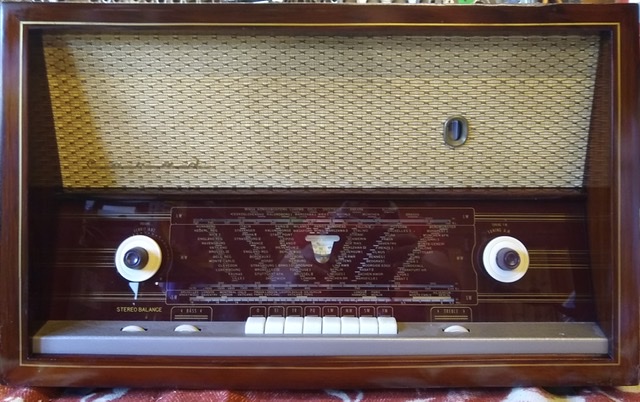

Ziet er goed uit en niet alledaags!
Het oog is een beetje verdwaald op het front en de kleine knopjes niet in gelijk aantal links en rechts van het toetsenblok.
Wel vreemd dat er in de enorme kast niet voor beide kanalen de luidsprekers ondergebracht werden.
Vermoedelijk een erg duur merk destijds!
SBR kom je toch vaker tegen met ook eigenzinnige met mooie, maar ook vreselijk lelijke kasten!
Zeker de jaren 60 modellen.

Beste,
Voor de eerste CARAD FTPAS35 is dit het voorlopig laatste prentje.
Hij speelt voortreffelijk op FM en met een gepaste antenne speelt hij ook op KG, MG en LG.
Het is wel raar dat er 2 LF versterkers inzitten (voor de stereo weergave via externe luidsprekers van bandopnemer, platenspeler of andere externe stereobron) maar er slechts 1 op de interne luidsprekers wordt aangesloten.
De klank is goed gedoseerd, niet teveel hoog of laag. Het volume is ook zeker voldoende voor dit toestel.

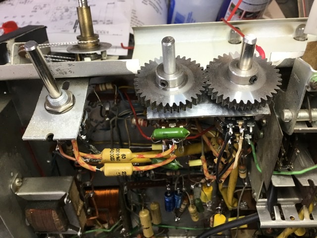

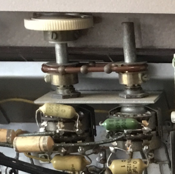

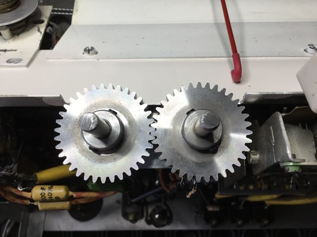

Beste mensen,
In afwachting op de onderdelen heb ik 2 bandopnemers CARAD R59 onder handen genomen.
Ik kom hier later op terug.
De potentiometers zijn binnen en even de 2de bandopnemer R59 opzij gezet. Ik heb de potmeters voor de Bas iets anders moeten configureren. Twee dubbele potmeter van 2M/500K bestaan blijkbaar niet meer. Omdat er 4 potmeters tegelijk moeten bewegen heb ik ze veranderd in 2 van 2M en 2 van 500K. Ik heb dat vervelende kralensysteem veranderd in tandwieltjes. De tweede potmeter moest dan ook andersom aangesloten worden. Uit het chassis heb ik een opstaand kantje moeten wegnemen omdat anders de tandwielen tegen de schaalplaat kwamen.
Alles werkt zoals het moet.
De kast nog even onder handen nemen en klaar is Kees
Het kralensysteem.
Vervangen door 2 tandwielen.
MVG
François
