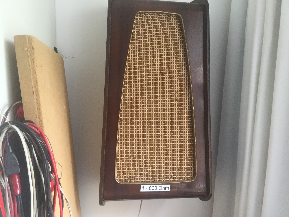

Twee stuks aan beide zijden van mijn werk ruimte
Laatst bewerkt 14 jun 2019 14:51 door Tcante.

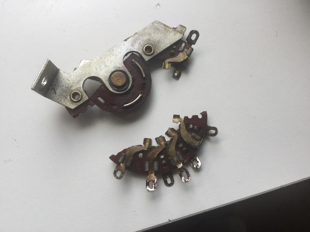

Het is de schakelaar aan de KG toets, de belangrijke FM band speelt gewoon, maar ja, dan zou hij technisch kompleet worden, een leuke Biampli (haha) maakt het geluid kompleet. Met dank aan Henk.
Laatst bewerkt 14 jun 2019 14:37 door Tcante.
