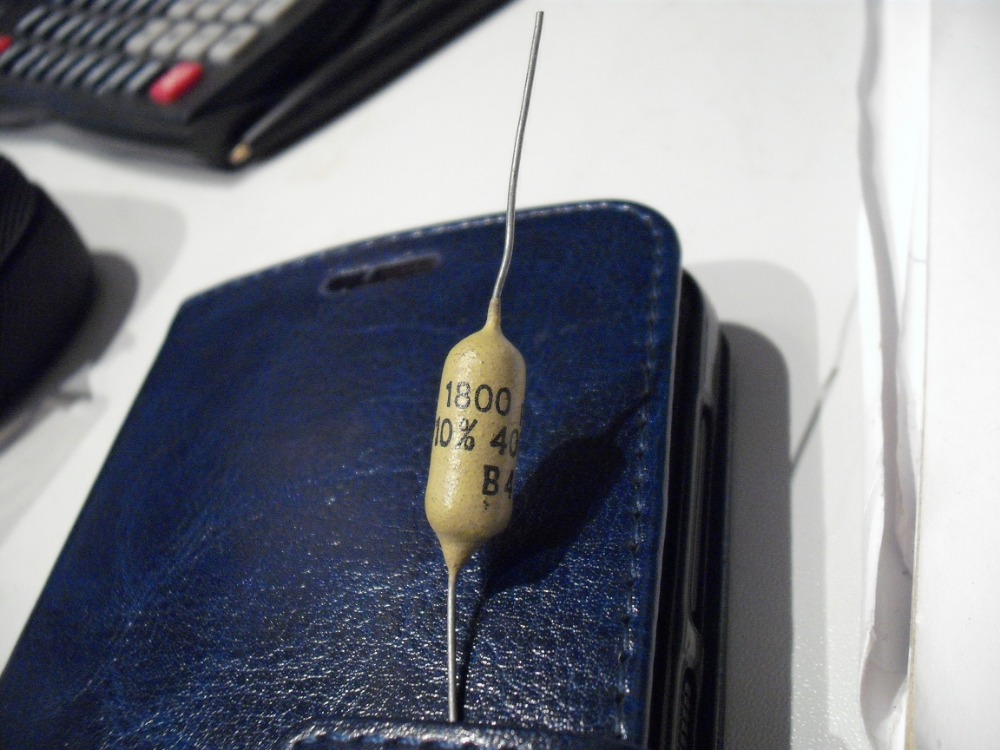

31 jul 2019 11:33 - 31 jul 2019 11:58 #78771
door Tcante
Beantwoord door Tcante in topic B4X61A en B5X61A
Mooie foto Cees, een 50 jaar oude C op een hoesje van een Iphone? Een behoorlijke voorraad mosterd C’s liet deze serieschakeling toe, ik was destijds radio - tv monteur vandaar deze voorraad. Erg vriendelijk aanbod. Ik laat de seriegeschakelde C’s zitten. Of is het klankbeeld met een 1,8n anders i.p.v. de seriegeschakelde, opgenomen in de toonregeling. Je bent geneigd om het te proberen in de praktijk, maar het gaat mij om de theorie.
Frank: de originele teer condensator is optisch veel groter, Allemaal moeten vervangen, erg veel in capaciteit gestegen. 1.8nf was b.v. 12.2nf geworden.
Peter: Bij deze radio slechts een geel exemplaar gebruikt, opgehaald in IJmuiden.
Bedankt voor het meedenken, experts!
Laatst bewerkt 31 jul 2019 11:58 door Tcante.
