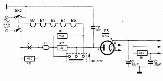

@Adrie,
Indien R12 (130 Ohm) onderbroken is, zullen je buizen gloeien ,maar er is geen hoogspanning.
tevens zal het lampje amper oplichten omdat er minder 100mA loopt (ntc snoept ook wat weg)
die groene is een combinatie van R11 enR12 nml. 950 en 130 ohm.
Lampje 8009D = 6,3V/0.25A
zie schema:
zie schema:

Tjerk. Met die serieweerstand bedoel ik die groene lange. Niet die ntc. die boven het lampje zit. gr
28 okt 2018 10:53 #73734
Beantwoord door PE9ZZ in topic B1x67u Philips ....en toen was het stil
C17 hoef je ook niet te vervangen want geen teerknol. Ik weet niet wat jouw meetproblemen zijn maar er staan genoeg meetwaarden in het schema. Alleen aan de netkant staat er niks. Ik denk dat het lampje 6.3 V bij 0.25-0.30 A zal (moeten) zijn. Als-ie stuk is gaat alle stroom door NTC R13 die daardoor warm wordt en in waarde daalt. Misschien is die kortgesloten, dat kan je meten als je de stekker eruit hebt getrokken. De weerstand van R13 (zonder lampje) zal iets van 20-30 ohm moeten zijn verwacht ik.

Beste Tjerk, het schaallampje heb ik juist nieuw gekocht en goed in gezet. De radio heb ik defect gekcht , als een eerste reparatieprojectje. De c17 heb ik niet vervangen. Ga ik deze week nog even doen. Wat me ook opviel is dat de serieweerstand heel heet werd, ook na slechts 30 seconden al. Maar dat doet ie bij mijn tweede ecemplaar van deze radiotype ook , en die werkt goed. Ik vraag me ook af op welke punten je die serie weerstad meet. IK lees geen waarden op de meter af. Ook niet bij die werkende b1x67u. Dank voor je bericht Tjerk. Adrie
27 okt 2018 15:53 - 27 okt 2018 16:01 #73723
Allereerst, we zijn geen wetenschappers maar techneuten. Toegepaste wetenschap, zeg maar. En deze radio, speelde die eerst wel? Ik bedoel, niet alle teerknollen hoeven rücksichtlos vervangen te worden. En C17 (berucht) is geen teerknol. Schaallampje zal wel gewoon stuk zijn. Of niet goed ingedraaid. Meten=weten maar dan wel met scheidingstrafo.

Beste radiowetenschappers, Ik heb deze week een oude B1X67U alle teerknollen vervangen en zelfs de elco. Vol verrwacting zet ik er spanning op met de bekende lamp ertussen. Buizen gloeien netjes en ik hoor een lichte zoem. Nog een keer alle buizen vervangen door exemplaren uit een werkend exemplaar maar hij deed verder nog steeds niks. Wat me opviel is dat het schaallampje ( ook nieuw) niet brande. En dat roept vraagtekens bij me op. Waar moet ik het zoeken? Wat zie ik over het hoofd? Dank alvast. Adrie
