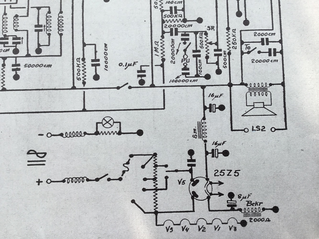

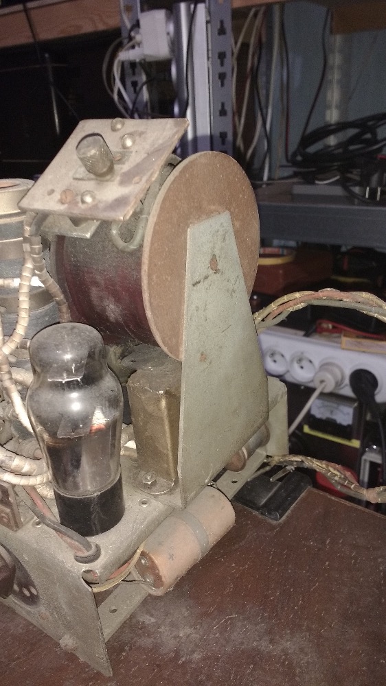

In de voeding van een SBR U toestel zitten schematisch 2 spoelen voor de schakelaar. Deze zijn verwerkt in 1 spelvorm (zie foto)
Bij de radio (SBR 384U) die ik nu onder handen wil nemen zijn deze 2 spoelen niet meer aanwezig.
Bij voeding met gelijkspanning hebben deze spoelen volgens mij weinig nut.
Echter bij voeding uit een wisselspanningsnet kunnen deze wel een ontstoringsfunctie hebben en ook een bepaalde impedantie.
Wat zou het effect zijn als ik deze spoelen niet (terug monteer) en de radio zo herstel. Spoel moet ik echter nog zoeken of een sloopchassis van een universele radio op de kop kunnen tikken.
Graag jullie reactie(s)
