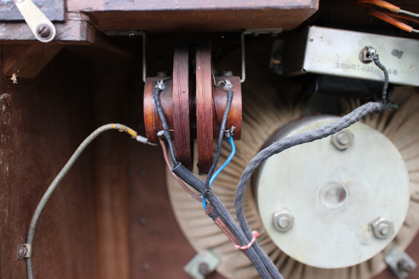

In het verleden eens een philips 638a gehad en had ook zo’n spoel
Vroeg mij ook eerst af waar diende hij voor maar via schema kom je erachter
Als een soort antenne spoel
Als je de antenne stekker uit haalt kun je toch wat ontvangen
Destijds radio 747 toen hilversum de am in de lucht had 20 jaar terug
Dus hij gebruikt dus een gedeelte van het het als antenne
Spoel dient dus wel ergens voor.
Als het niks uit maakt dan kan de spoel defect zijn.
Eerst even door meten
Niet zondermeer weglaten tast de waarde van je toestel aan

Misschien eerst eens een 1/2 slag nadenken voor je wat roept.
Komt wat minachtend over Maurice, wordt op andere fora misschien wel geapriceert .....

Is natuurlijk duidelijk dat een fabrikant onderdelen plaatst die verder totaal zinloos zijn!
Radio kan de antenne gebruiken via spanningsnet .
De spoelen voorkomen dat een deel van de HF spanning via o.a. Transformatorcapaciteit naar aarde zou afvloeien.
Tevens vormen de spoelen een filter voor diverse net storingen die vooral merkbaar zijn met een flinke buiten antenne waardoor stuk rustiger wordt dan zonder die spoelen.
Maar goed, Je kunt ze beter maar weglaten......
Fabrikant zou ze er maar zomaar ingestopt hebben zodat het gewicht van toestel meer in balans is.

Wordt een gelijkspanning aangelegd over een spoel, dan gebeurt er aanvankelijk vrijwel niets. De stroom komt maar langzaam op gang doordat er in de spoel eerst een magnetisch veld opgebouwd moet worden. Op lange termijn is de effectieve weerstand van de spoel nul. In de praktijk heeft een spoel ook enige koperdraadweerstand.
Ik denk dus een stroombeperking bij inschakelen.

@ François,
In een Philips U toestel hoorde een soortgelijke dubbele spoel tegen de bovenkant aan geschroefd.
Deze ontbrak ook, aan de werking van het toestel zonder spoel heb ik nooit iets vreemds ontdekt.
Ik vermoed dat die spoelen zijn om bij een gelijkstroomnet stoorpulsen te onderdrukken.
Succes met dit oude beestje !
