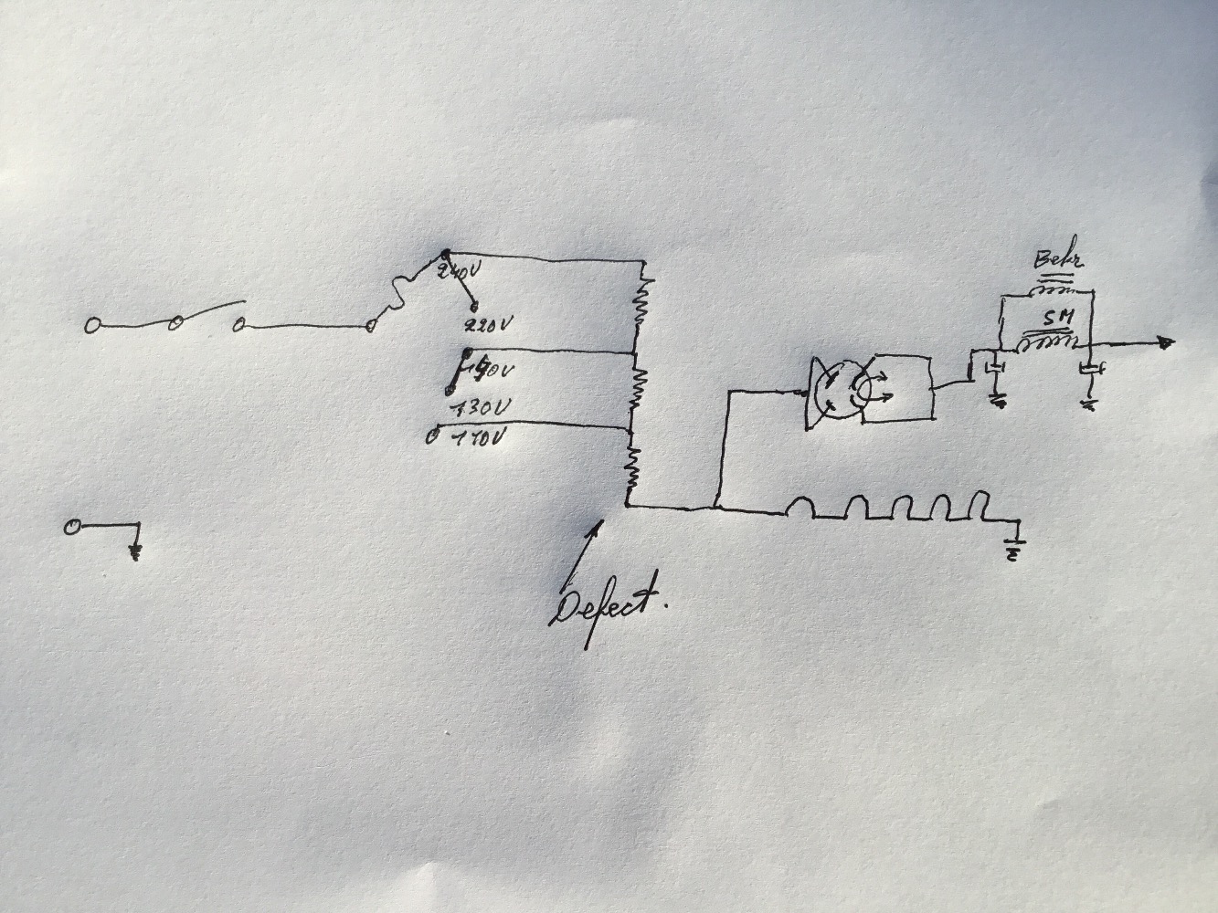

12 feb 2018 09:03 #70856 door Francois129
De voeding is op dit ogenblik uitgevoerd zoals op onderstaande schets.
MVG
François

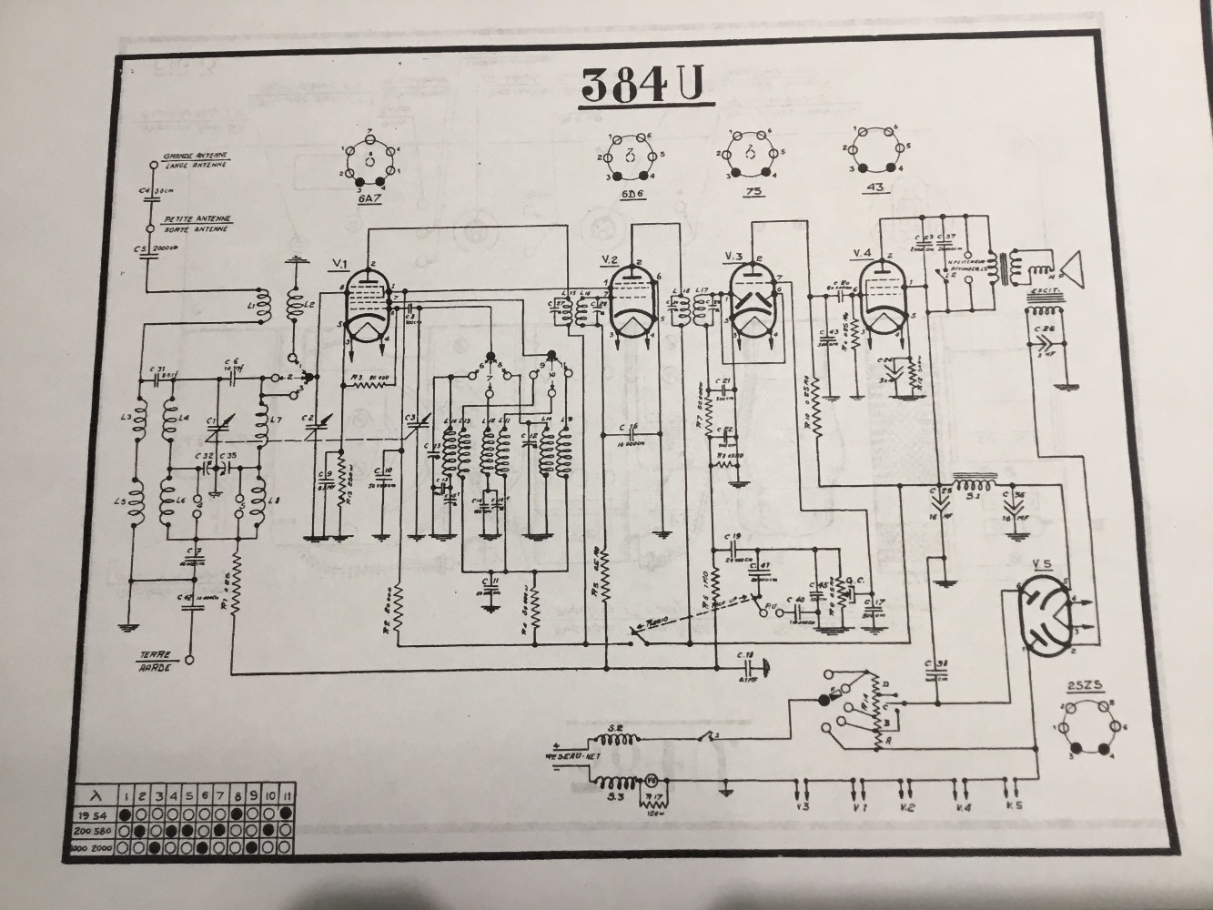

12 feb 2018 07:52 #70854 door Francois129
Hierbij een foto van het ganse schema.
MVG
François
11 feb 2018 22:20 #70852 door Francois129
Beste,
Ik denk dat in de SBR 384U er een andere toepassing moet zijn. Er wordt hier volgens mij geen koppeling gemaakt tussen de antenne en het net.
Zie totaal schema 85.144.192.2/nvhr/SBR_384U.pdf
MVG
