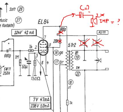

Elektrostaten aangesloten en toongenerator op pickup ingang. ook bij hogere frequenties hoor ik de tweeters niet.
spanning DC=225V . AC =max 200mV?
weerstand 20k =ok en condensator vervangen.
Ik overweeg hogetonenluidsprekertjes te monteren. Kan iemand mij even een krabbeltje doen toekomen. hoe deze aan te sluiten. Zie bijlage

Hans heeft ze beide gemeten rond de 600 pf zie pdf in 2e pagina.
@ Hans toonfiets aansluiten op de pickup ingang, AM gaat ook niet zo hoog door.
deze tweeters zijn meer voor FM en PU...

@Cees,
Mijn gehoor is echt niet absoluut maar die hogetonen dingen moet je wel kunnen horen.
Al sissen ze maar wat mee.
Het nadeel is dat ze door veroudering vaak een behoorlijk deel van de geleidende laag op de folie kwijt zijn geraakt en het schuim ertussen is verpulverd.
Ik heb ze ook wel eens gerepareerd en het zal best mogelijk zijn die dingen te testen op capaciteit.
Hoeveel pF is dan nog de vraag maar bij onderbreking zal deze slechts enkele pF zijn door de bedrading en of de aansluitlippen.
Ik schat een goed exemplaar zo tussen de 50-150 pF al na gelang het type.
En het geluid van een goed exemplaar zal best heel goed zijn.

Oke Huub ,
Als ze pas zo hoog beginnen ,is het geen wonder dat we ze niet meer horen
toch maar even aan de kleinkinderen vragen ?
Wel een goede suggestie van die belastingsweerstand op het laag/midden.
bij 600 pf en 20k ohm zit je 3 dB punt rond de 9 Khz.....
