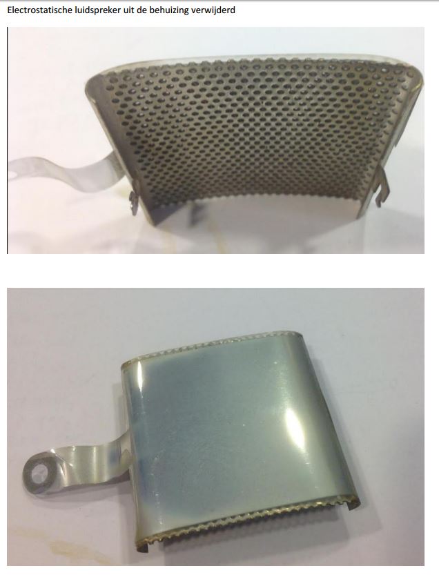

16 mei 2017 18:12 - 16 mei 2017 18:14 #67003
Beantwoord door Cees PA1DBA in topic luidspreker siemens RS111
@Hansgro,
heb even de foto geplaatst voor de mee denkers,
je zou dmv. 2 krokodillen snoertjes deze speaker binnenwerkjes kunnen testen op je radio.
Neem aan dat je de serie condensator van 600 pf ook getest hebt.en de 20k weerstand voor de hoogspanning.
Het komt bij elektrostaten wel voor dat de geleidende laag van de folie verminderd, maar dan zou je toch iets moeten horen.
Isolatie van de behuizing kan ook roet in het eten gooien,

16 mei 2017 17:49 - 16 mei 2017 19:22 #67002
door hansgro
Beantwoord door hansgro in topic luidspreker siemens RS111
Bijgevoegd de foto's van de uit de behuizing gehaalde electrostatische speakers. Wat kan ik hier aan doen om ze weer werkend te krijgen?
