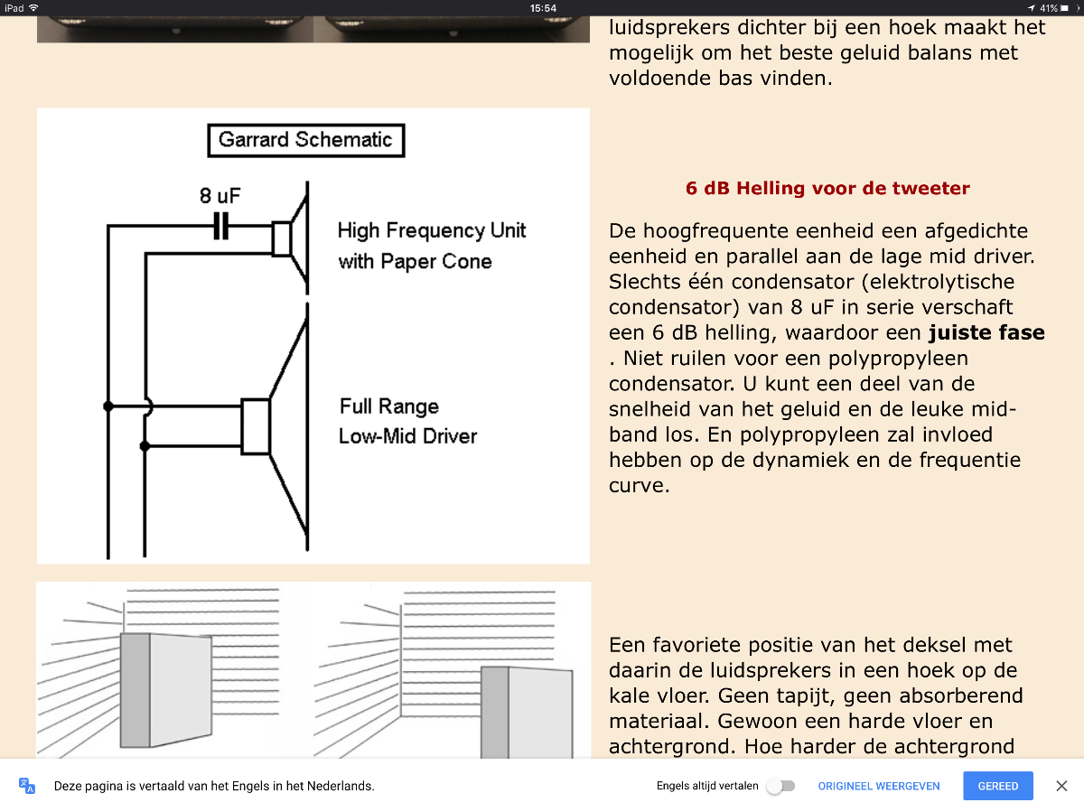

Dat is toch niet wat we willen. Die originele electrostaten vervangen
door gewone tweeters die hun signaal d.m.v een C van af de grote
speaker krijgen?
De electrostaten uit elkaar nemen, schuim vervangen en er voor
zorgen dat de geoxideerde contacten op de geleidende folie weer
goed schoon zijn en goed contact maken.
Ik heb dat een keer met goed succes goed in orde gemaakt.
Maar verwacht er geen tweetie geluid van.
Ze geven alleen de hoge sissertjes weer. Meer niet.
Succes met het GOED in orde brengen van de radio.

Men leest van bipolar elcos
men kan er ook twee gebruiken
met de massa aan elkaar 2x 8 uf
of 2x 4 uf wat men ook wil filteren .

Wel een eigenaardige tip met extra tweeters.
Er moet perse een elko van 8uF gebruikt worden voor de juiste fase van het geheel.
Ook mag er geen polypropyleen C ingezet worden.
Wat is dan de gedachtegang hierachter?
Verder wordt er niet gerept over de speakerimpedantie, ook raar!

Het resultaat zal denk ik afhangen van wat er aan frequentiebereik naar de grote speaker gaat.
Zelf bij een kennis van me dit probleem gehad met een Grundig welke twee elektrostaten in het front had.
Het resultaat was onbevredigend.

Dat heb ik ook wel zo gedaan met twee HT spiekers
Met een grundig radio en voldoet ook goed
de electrostaten hoor men toch bijna niet

30 mei 2017 16:01 #67199
Laat aansluiting electrostaten weg
Pak van de grote speaker twee draden af
Een elko ertussen en 2 tweeters
Zie schema
Beantwoord door Rene Daemen in topic luidspreker siemens RS111
Zie schema
