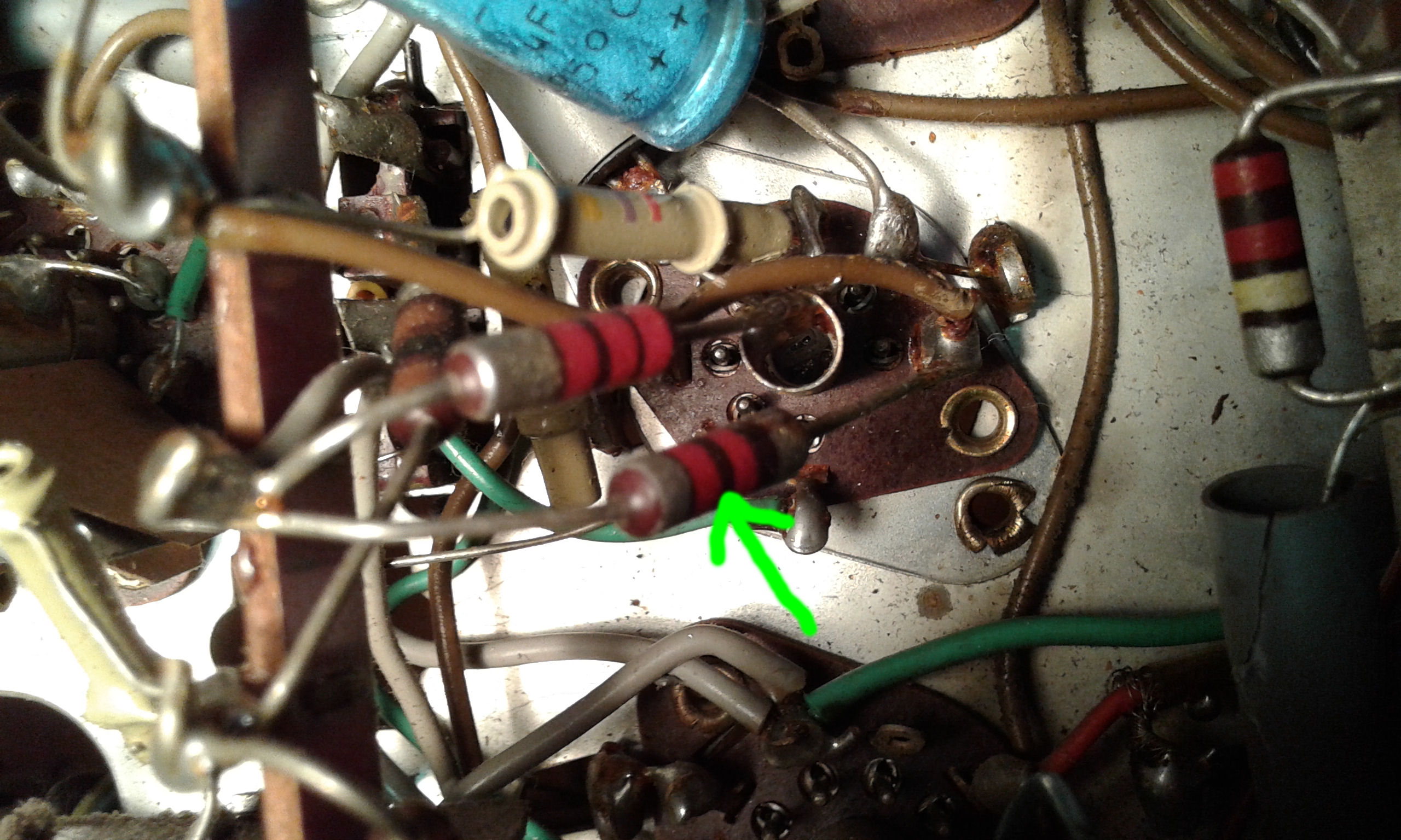

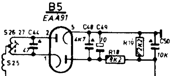

Of die R kon ook wel eens 82 Ohm zijn? Verlopen doen deze typen R's niet.
Wat ik mij kan herinneren is dat de kleurcode op die R iets anders af gelezen moet worden.
De service doc kan het antwoord er op geven.
Cees.
Cees.

R18 is 8.2k dus die zou wel eens niet verlopen kunnen zijn... Ga verder eerst eens de spanningen in het toestel nameten, en niet in het wilde weg allerlei componenten vervangen waardoor je wellicht fouten gaat introduceren. Wat staat er bijvoorbeeld op R5 resp. R20 (S3-1 etc) bij AM en FM?
