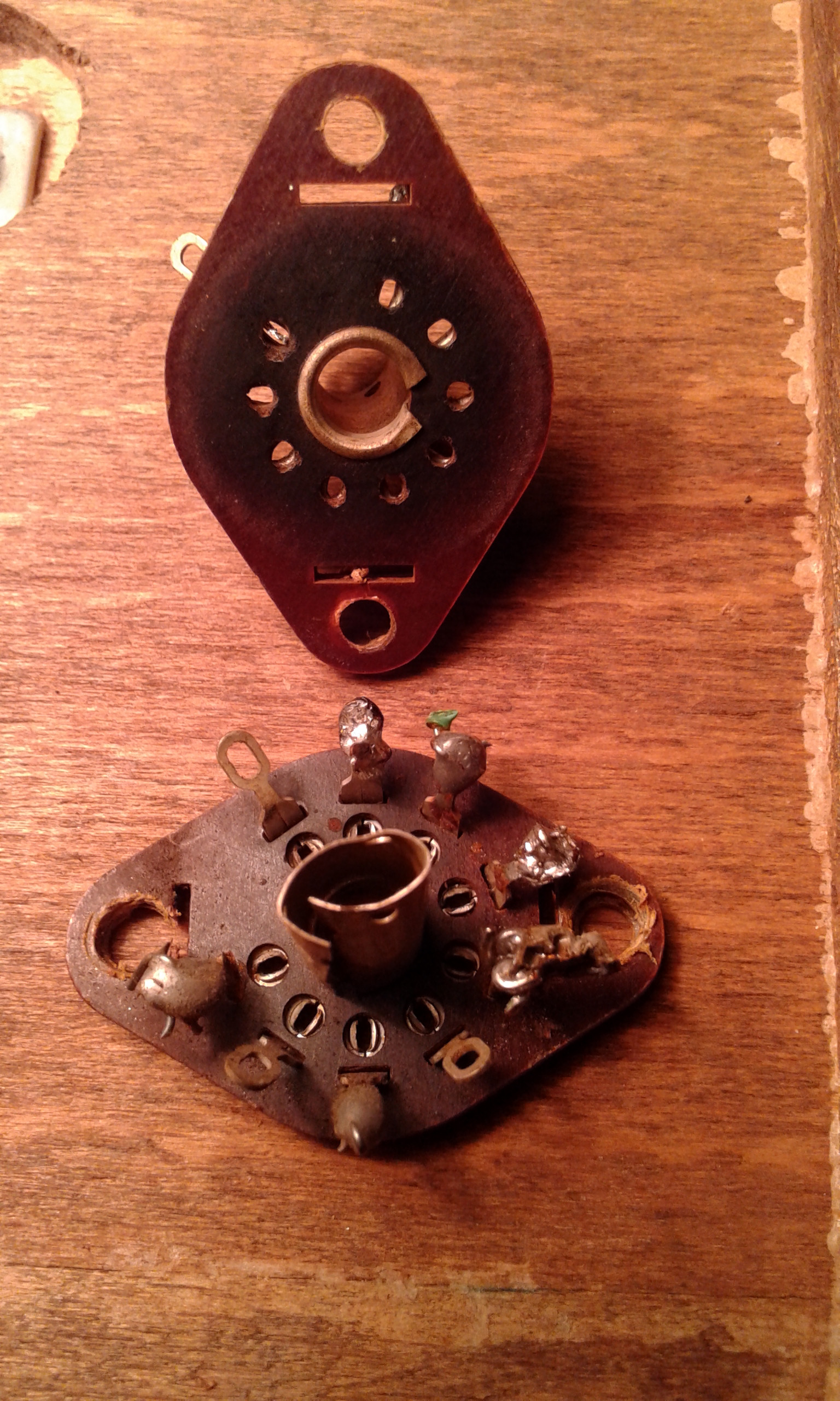

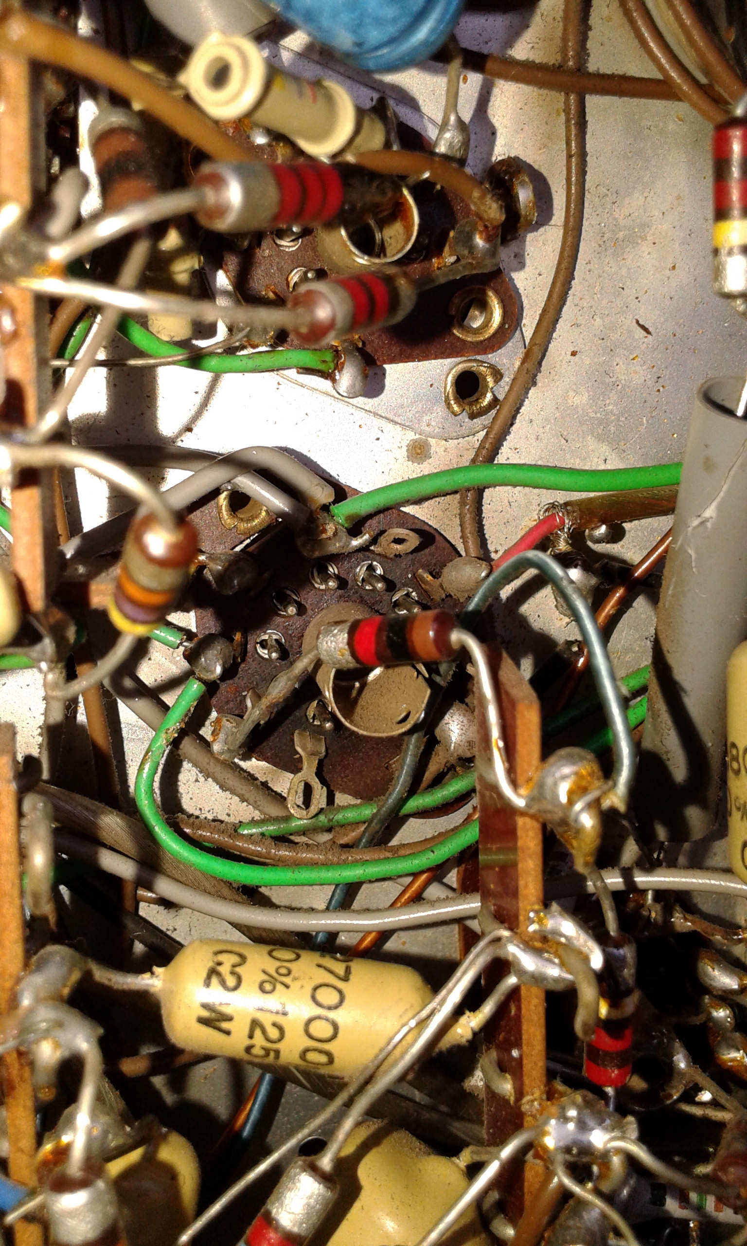

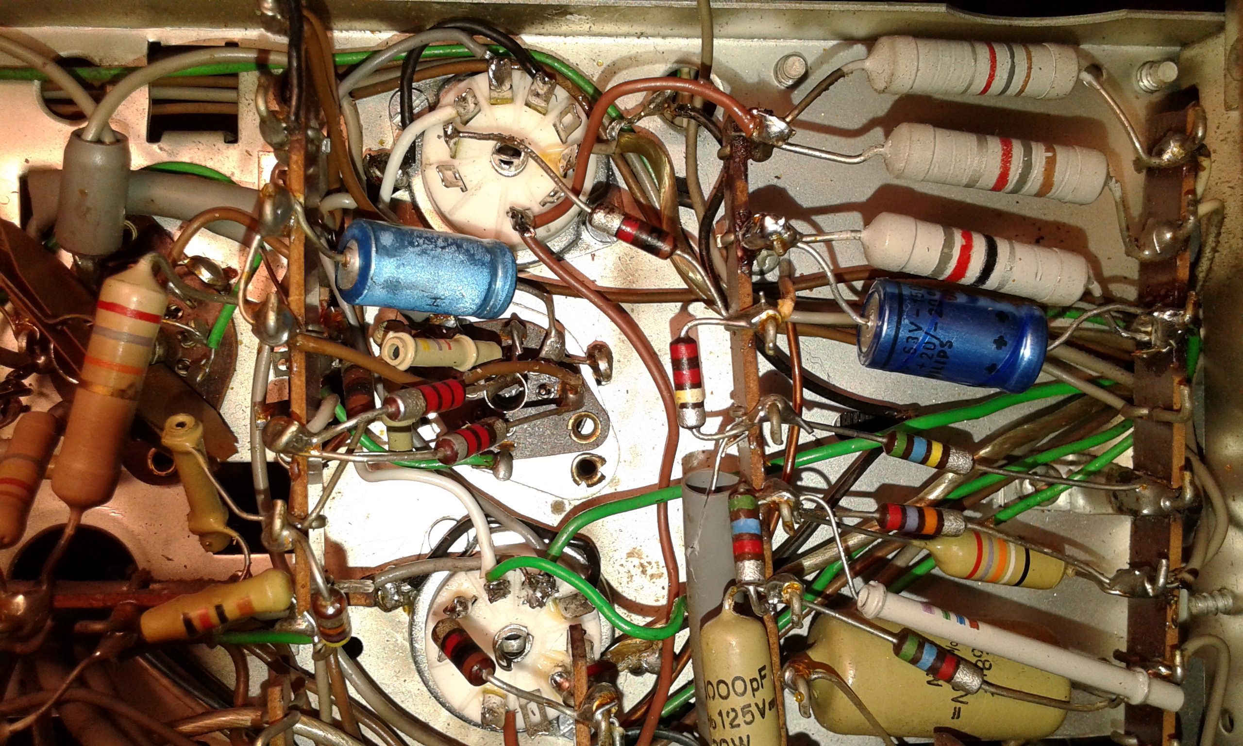

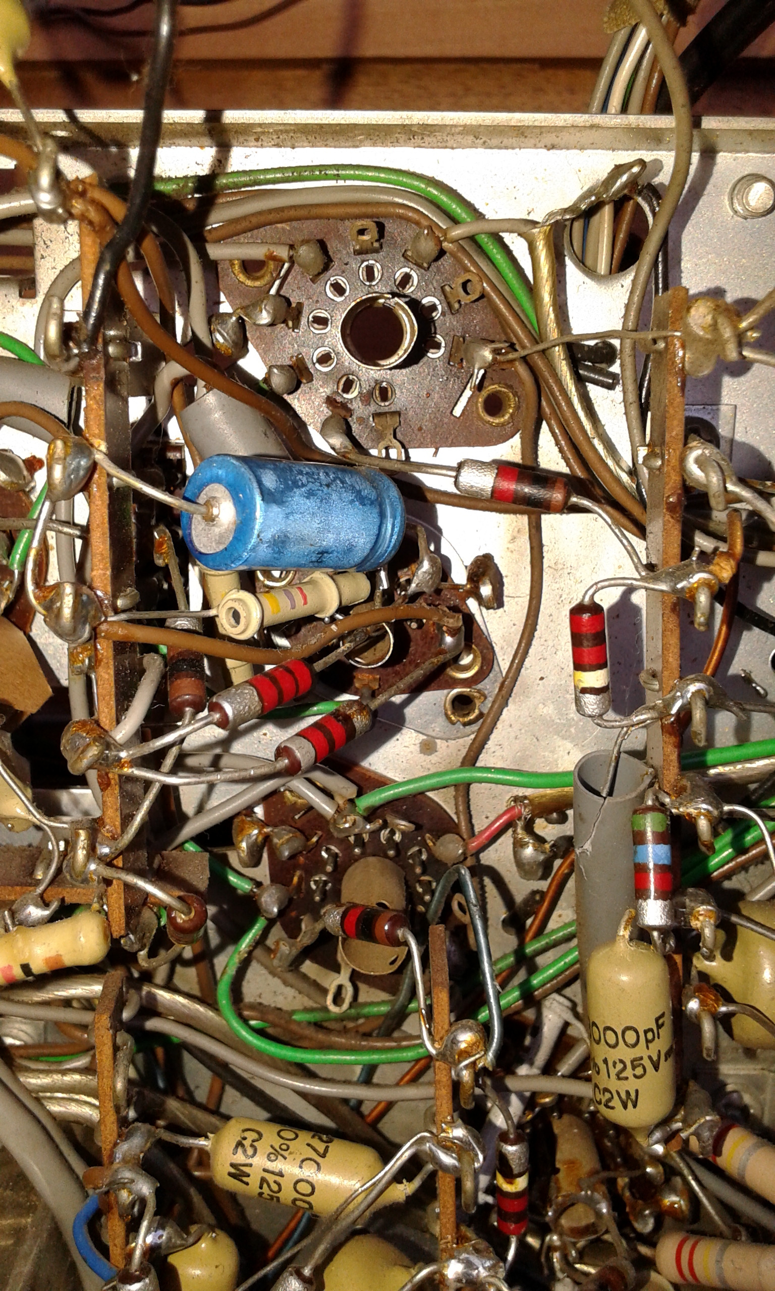

Zo! Ik was afgelopen weekend weer lekker aan het hobbyen geweest aan de B6X23A.
Ik heb de pertinax buisvoeten vervangen voor een ceramische uitvoering.
Het was een behoorlijke priegelwerk om zoiets te vervangen, draden los knippen bij de sooldeerlipjes, daarna de holnietjes uitboren en daarna de nieuwe buisvoeten erop die word bevestigd met M3 x6 boutjes.
Het is wel zo dat de positie van de soldeerlipjes een kwart slag anders is dan bij de oude buisvoeten en daarom moest hier en daar wat draden die beide EL84ers aan koppelen vervangen worden door langere draden, anders zijn de draden te kort geworden.
Ook heb ik de kathode elco van 160uF vervangen, de capaciteit was met de helft lager geworden, maar wat mij wel opvalt is dat beide EL84 buizen gebruik maakt van één kathode elco.

Wat zou het kunnen zijn? Ik had alle draden goed gecontroleerd of het correct is gesoldeerd aan de buisvoeten, of zou de EZ81 zijn gesneuveld, of toch de voedingselco of wellicht de eindtrafo's defect.
De radio weer opgestart met gloeilamp en meten en eerst bij de eindbuizen, bij pen 9 staat er 300V op bij pen2 0V.
Ook bij pen 7 van ECC83 meet ik niks het lijkt wel of ik ergens een deel van de voedingsspanning mis.
Toch maar eens weer de zaak eens nalopen en ook de draden volgen.
Na enig speurwerk BINGO! Oorzaak gevonden. Ik was vergeten de draad te solderen die aan de pen 9 ook hoort te zitten die de rest van de radio gedeelte voorziet van voedingsspanning. Stom
Ik had die draad geheel over het hoofd gezien, terwijl ik nog foto's heb gemaakt voordat ik de buisvoeten ging vervangen.
Het was ook niet zo raar, door al die draden die er door heen lopen en ook om zo'n draad te volgen en zoeken ga je helemaal scheel zien :P

Wat betreft de EL84 voetjes, die kun je dan maar beter vernieuwen.
Een klein barstje in de bodem van zo'n buis, duid er op dat die heel
erg warm is geweest. Zal dan ook zijn beste tijd hebben gehad.

Nou heb ik één zo'n EL84 na gekeken en aan de bodem van de buis zit een heel klein barstje, dus er kan waarschijnlijk lucht inkomen, al is de bovenkant niet wit uitgeslagen.
De pertinax buisvoeten van de EL84ers ziet er ook wat gaar uit, die zou uiteindelijk ook vervangen moeten worden.
