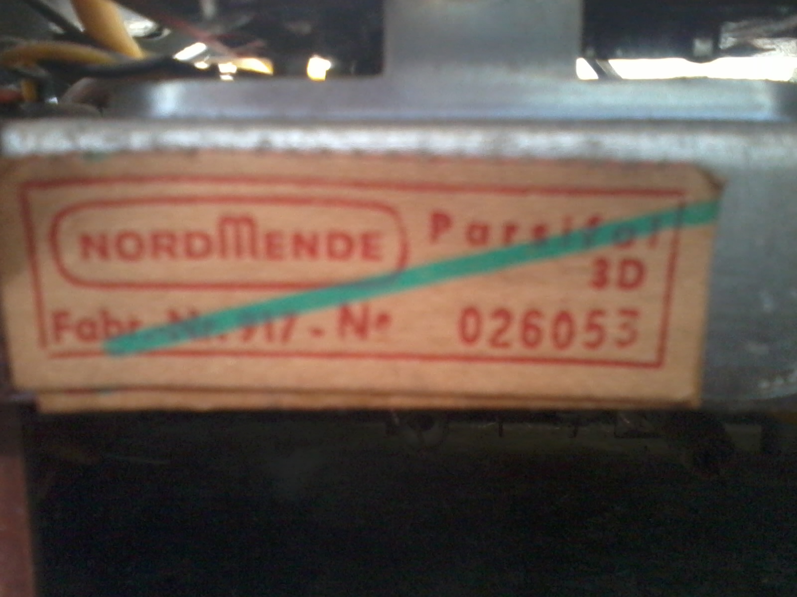

28 jun 2015 10:48 #53256
door Francois129
Beantwoord door Francois129 in topic Geluidsprobleem
Beste,
Ik ben even op zoek geweest en vind enkel parsifal 3D met 6 buizen. Er zit nog een ECH81 bij.
Kan je nog eens kijken?
Kijk ook eens op onderstaande link.
www.radiomuseum.org/r/nordmende_parsifal_593d.html
François
François

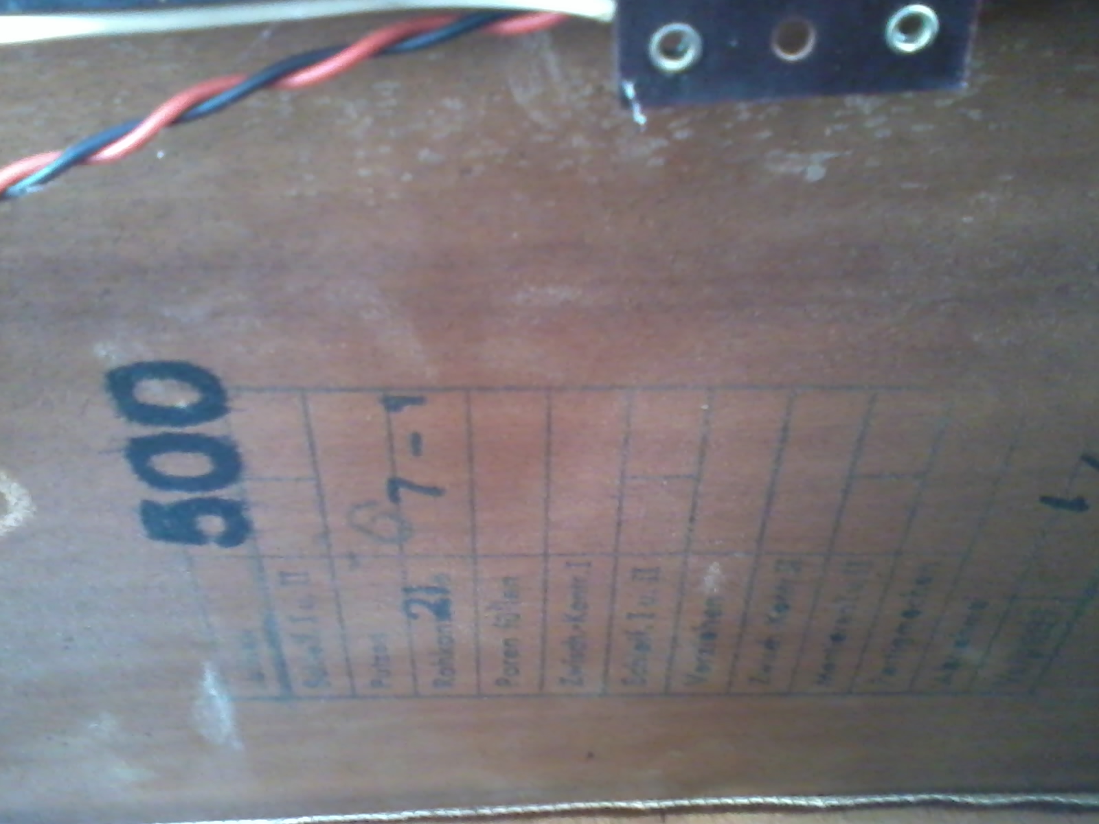

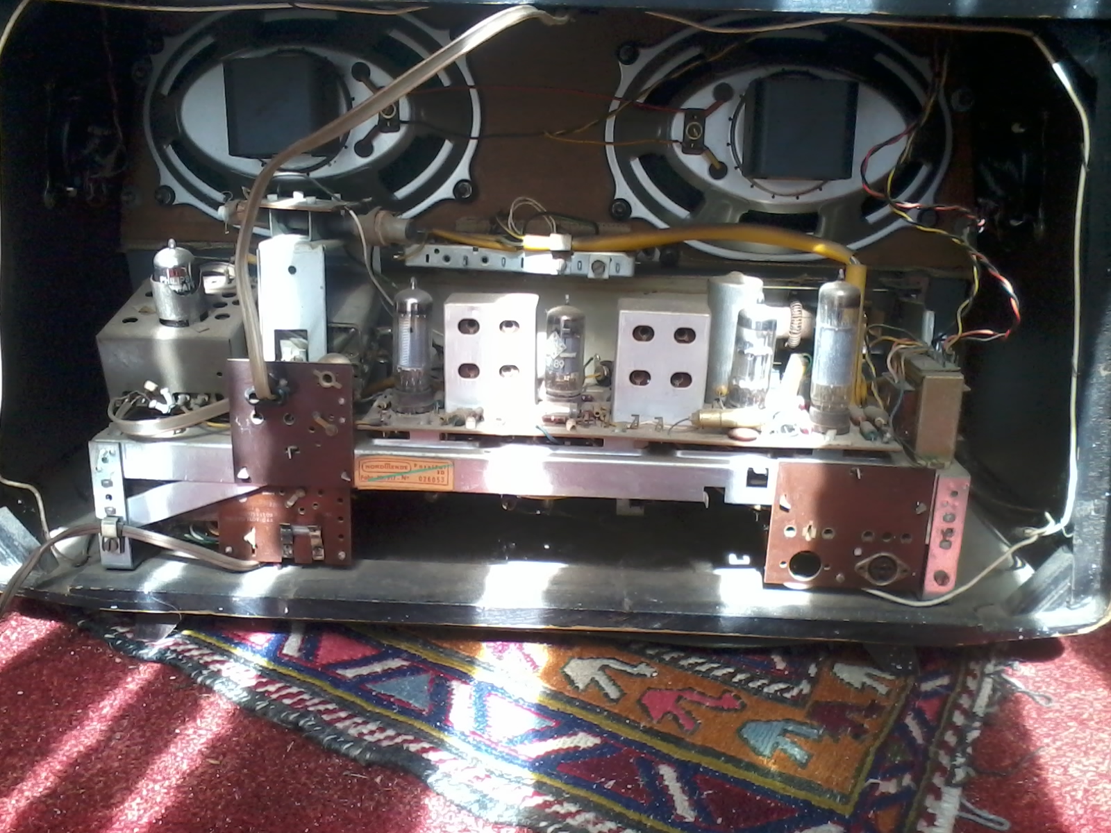

28 jun 2015 10:28 #53255
door zundapp
Beantwoord door zundapp in topic Geluidsprobleem
Goedemorgen allemaal!!
Op de achtereand van de radio staat geen type-nummer vermeld maar ik zal wat foto's toevoegen.
Hierbij vermeld ik ook alle lampen die aanwezig zijn in de radio. Misschien is zo het type te achterhalen.
ECC 85......EF 89.........EABC 80...........EL 84.............EM 84
Bedankt en mvg. Emile.
