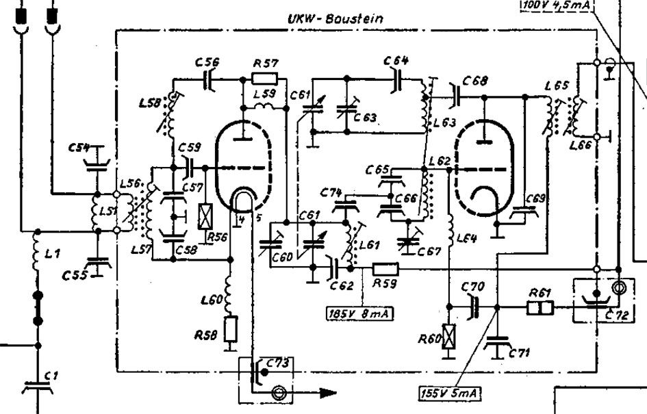

Er staat helemaal geen 185 V "over" R59, er staat 185 V "over" C62, dus ten opzichte van massa. Over R59 mag maar 0.008x2200=18 V staan. Er staat echter rond de 70 V overheen doordat je ECC85 veel teveel stroom trekt. Wat is de spanning over R58 (kathode)? Als die nul is heb je je probleem gevonden.

Hallo
Volgens het schema staat er over weerstand R59 een spanning van 185 volt
Met de oude buis meet ik 136 volt en met een nieuwe buis 144 volt.
Condensatoren zijn in orde. Wat kan het volgende probleem zijn???
Mvg Emile
Mvg Emile

Die hoge wissel spanning word gelijk gericht en die gelijk spanning(en) daar moet je aan gaan meten
want buizen hebben net als torren en IC's gelijkspanning nodig om ze te voeden.
Schema of buizenboek er bij en aan de slag met de multimeter.

Aan het symbool te zien is C72 een doorvoer condensator. Is dat misschien de reden dat je hem niet kan vinden?
Groeten Willem

De UKW heb ik wat uitvergroot om het wat duidelijker te maken. Als R59 los is dan moet je aan de ene zijde ongeveer (of meer) dan 185V meten. Aan de andere zijde meet je dan een kortsluiting en loopt er teveel stroom en zou je C62, C56 en R58 kunnen meten op kortsluiting of juiste waarde.
Misschien hebben andere forumleden nog een idee om dit eenvoudig te benaderen. Groet, Ben

Tja, als je de UKW module niet meer kan uitbouwen kan je altijd nog de ECC85 verwijderen en voorzichtig een testpin (paperclip ofzo) in de voet steken om te testen op kortsluiting. Uiteraard met de stekker uit het stopcontact...
