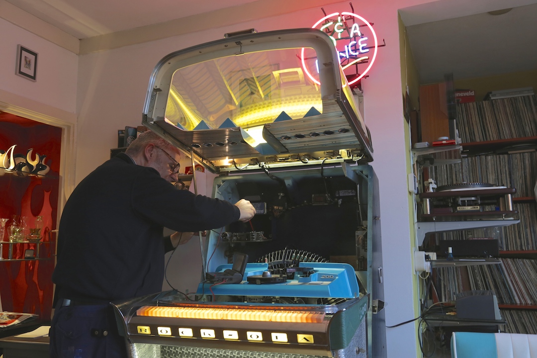

Daarna was de Rock-ola Tempo 2 jukebox aan de beurt. De knoppen werkten niet meer. Bleek dat de elco in de credit-unit bijna al zijn capaciteit kwijt was. Komt je dus ook hier tegen dat soort kwalen.
Helaas had Peter die niet bij zich dus de unit heeft hij mee naar huis genomen en krijg ik komende zondag terug.
Kunnen daarin ook weer plaatjes gedraaid worden.
