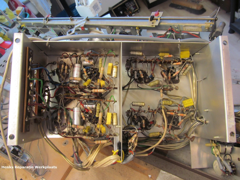

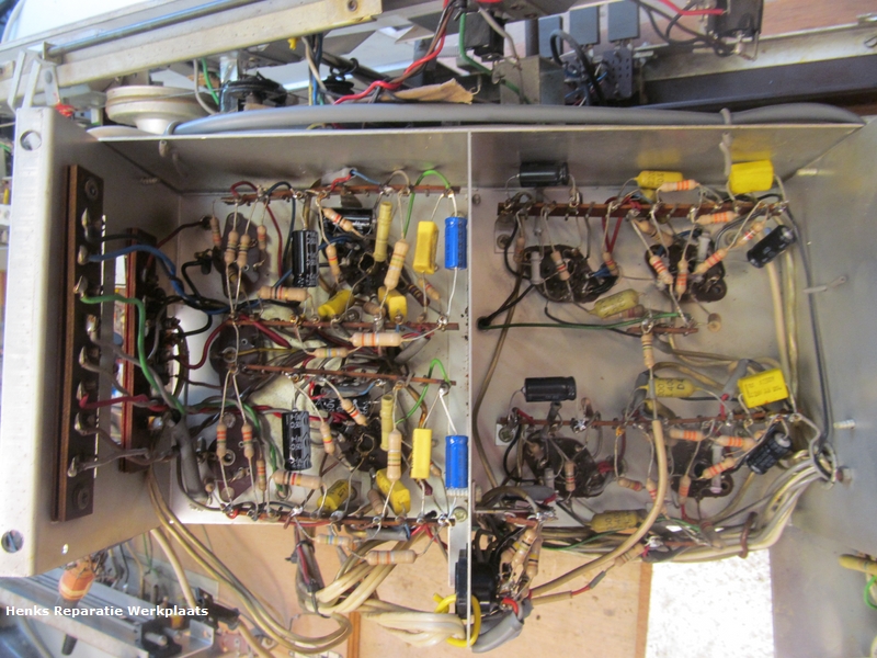

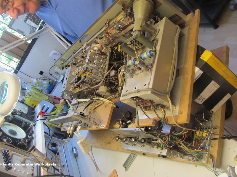

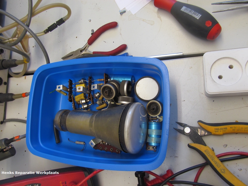

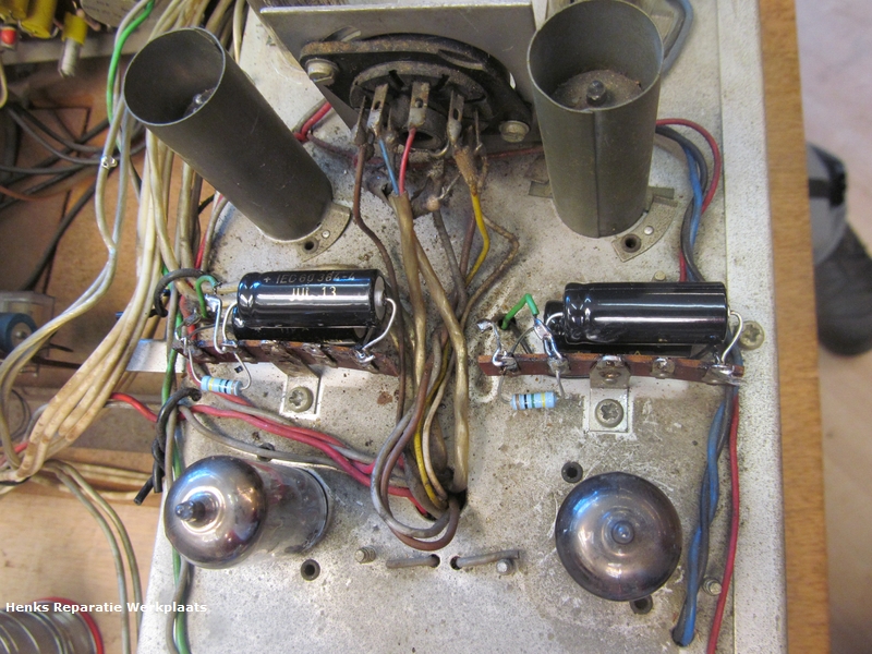

Vandaag is er weer gewerkt aan de set van Max. De eindversterker en voeding is getest en door Meester Peter goedgekeurd. Van kraken of uitval was hier geen sprake meer. Hierna is de voorversterker gedemonteerd en dat is heel wat demontage werk en de voorversterker grondig gereviseerd. De meeste elco's lagen ver buiten de specificatie's.
Na terugmontage het geheel weer getest en tjonge, wat een verbetering, en dat met een testopstelling met een paar losse boxen.
Nu restte nog het weer aan de gang brengen van de stereodecoder. En dat is gelukt, ook zijn alle overige elcootjes vervangen in het ontvang gedeelte. Hierna weer in elkaar gezet en getest. Super gevoelig en een perecte stereo ontvangst en het stereo indicator lampje doet weer goed zijn best.
Rest nog de andere schaallampen nazien en divers mechanisch werk.
