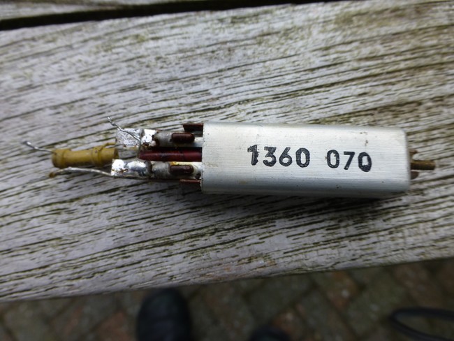

070 is de datumcode (week 7 1960). 1360 is de opdrukversie van WE 121 36.0
Het toegepaste chassis zou gelijk moeten zijn aan de B4D94A, mogelijk is het langs die weg makkelijker een spoeltje te vinden.

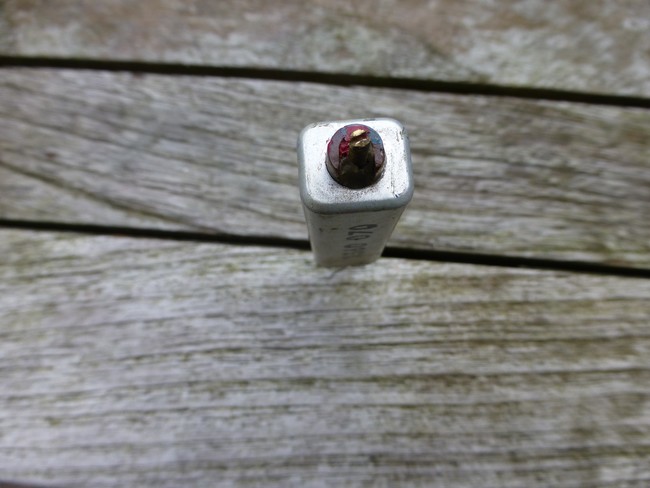

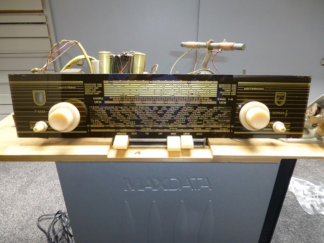

Hallo,
Voor mijn radio type 21 RD 253A duitse Philips zoek ik een spoelbus
met het opschrift 1360 070 met bestelno.WE 12136.
Deze bestaat uit twee windingen, metend een van 2,6 ohm en een van 75 ohm.
naar mijn idee is deze 75 waarde aan de hoge kant.
Het euvel is geen MF en LF ontvangst.
Juiste waarde kan ik niet vinden. Dus de vraag, wie heeft zoiets liggen?

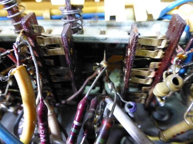

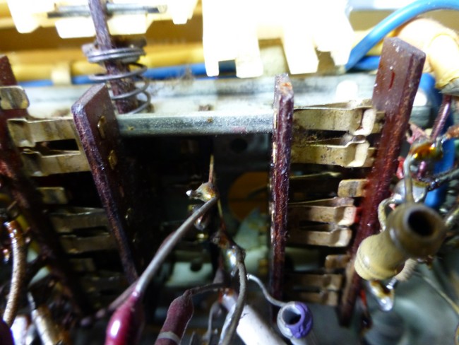

Van de druktoetsen is een contactbrug afgebroken en wel van de tonenregeling.
Misschien ook nog iemand die een dergelijk iets heeft,en weg wil doen.
