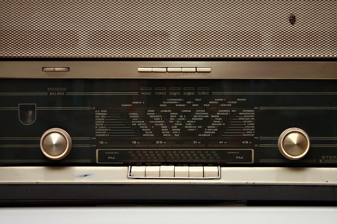

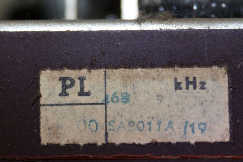

Ik heb het geprobeerd bij de Siera SA8011A/19
Hoewel er wel wat aan mankeert hoor ik geen roffel o.i.d.
In de stand pick-up is die zelfs helemaal stil.
Behalve heel lichte ruis bij max. volume.
Voor zover ik het kan bekijken is deze gelijk aan de H4X92A.
Er zit ook een AG2009 speler in.
De kast is ook hetzelfde. Alleen de schaal is, logisch, wat anders.
En de MF is 468kHz ipv 452.
Op internet is niets te vinden over deze Siera.

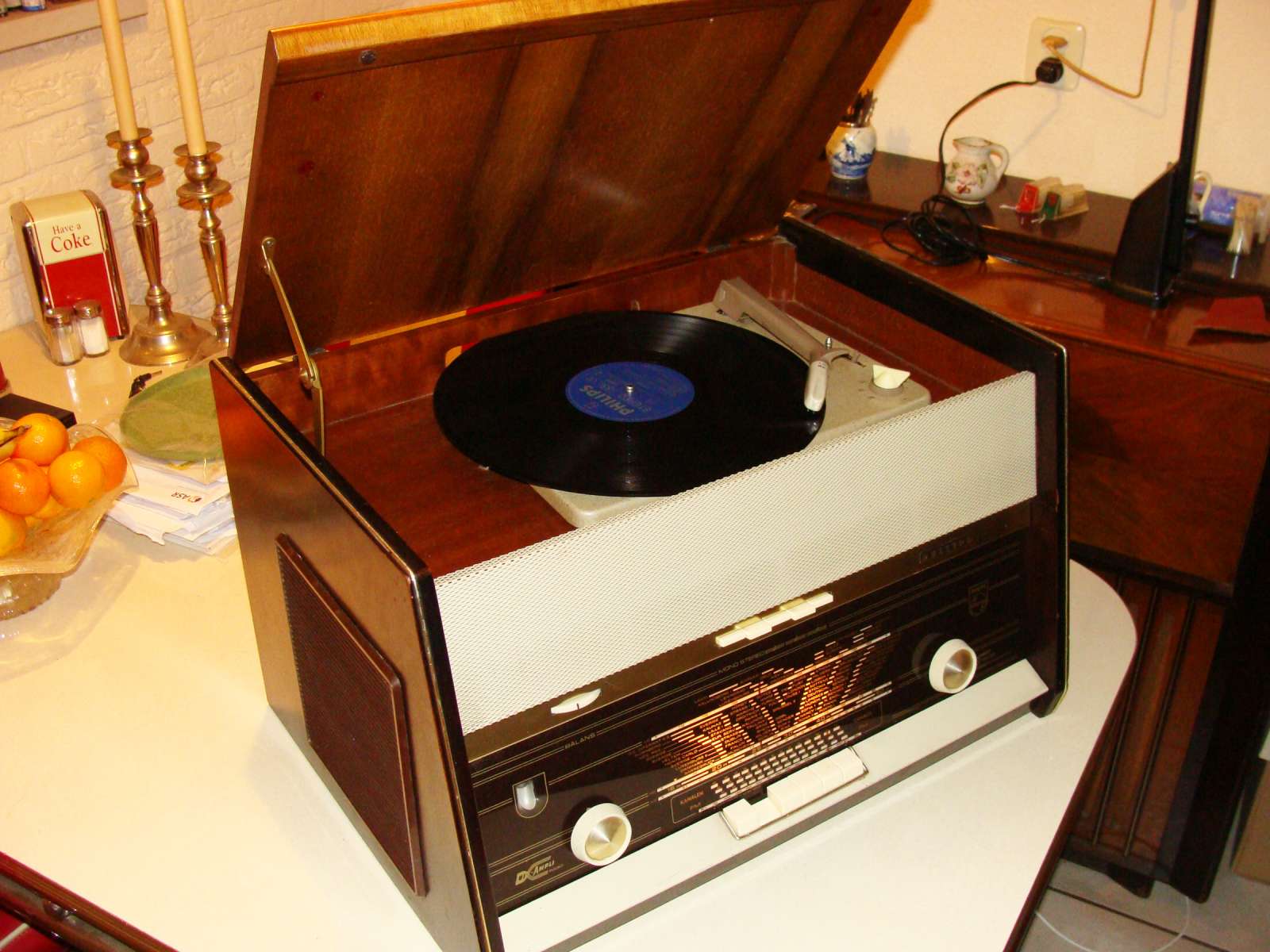

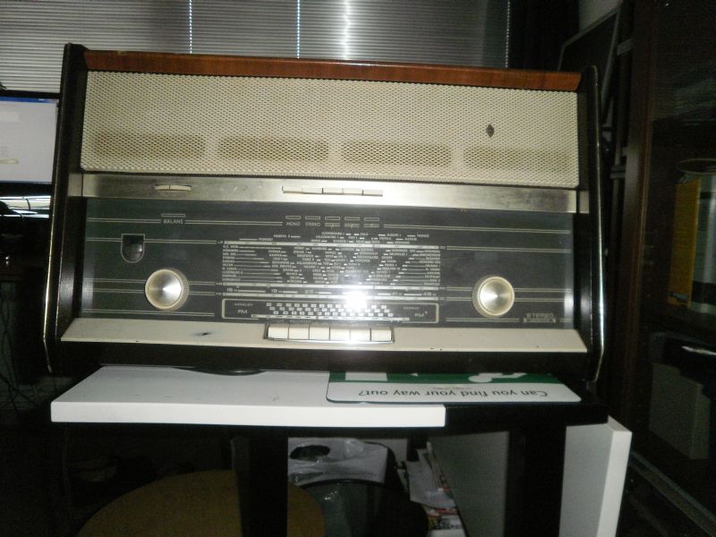

Hoi Peter en Henk.
Ook ik heb dat toestel en ja ook bij mijn exemplaar doet zich hetzelfde probleem voor.
Ik hoor graag wat de oplossing is.
Voor de beeldvorming even een foto.
Bert.
Bert.
