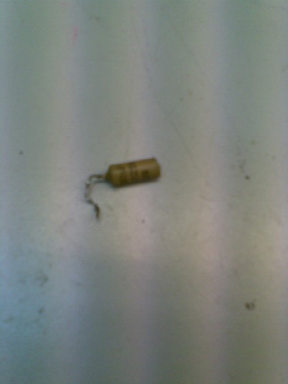

Ik heb de potmeter vervangen. Wat hierbij ook nog opviel en heb ik eigenlijk nooit eerder meegemaakt was een gebroken mosterd condensator. alle componenten die op het linker kanaal zijn aangesloten zijn gemerkt, deels met een grijs kousje en deze condensator met een stuk tape\band. Bij lossolderen bleek de C gebroken. Na vervanging van de potmeter en deze C, ben ik van het vreemde gerommel af.
