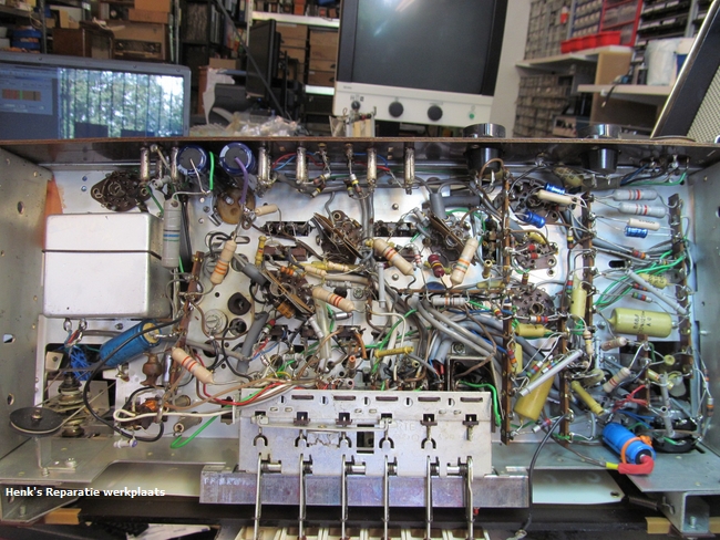

Mijn 'gevoel' zegt dat het een terugkoppel probleem zou kunnen zijn, maak R30 eens los om te zien of dat zo is. Groet Ben

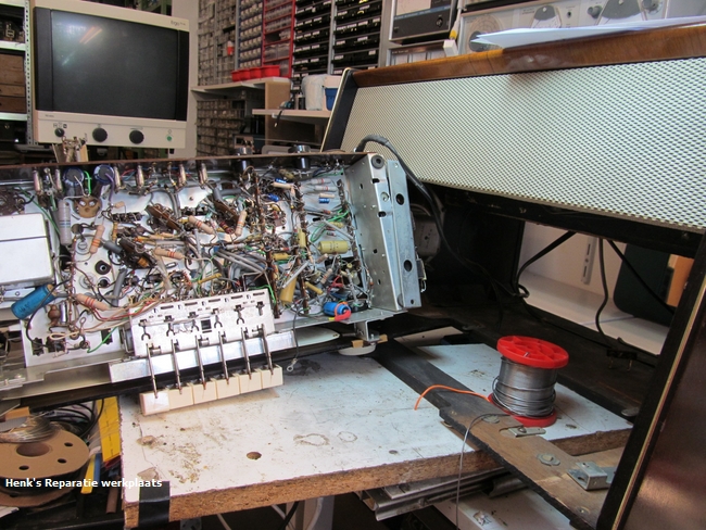

Gisteren was er al door Peter aan begonnen. Een H4X92A radio grammofoon combinatie. het geheel ziet er onberispelijk uit. De radio heeft een probleem\storing en is moeilijk te vatten c.q. te vinden.
Een aantal mogelijk denkbare verbeteringen doorgevoerd, o.a. katode weerstanden eindtrap gescheiden, voeding verbeterd, diverse koppelcondensatoren vervangen en zo nog een he ander. Op de scoop is de roggel in het signaal zichtbaar, je meet het bijna overal waar sprake is van een signaal doorgang.
vandaag ook nog wat verbeteringen en zoekwerk verricht. Buizen allemaal gecontroleerd, alle spanningen gecontroleerd. Iets te hoog op een rooster van de EBF89. De radio laat zich snel oversturen en beginnen de speakers te flapperen. Dus chassis uitgekast. C's op de UGT vervangen, speakers gecontroleerd, beide hadden een gat in de conus en dus vervangen.
De roggel is er nog steeds. In elke stand van de radio of platenspeler. De roggel is een soort van bas oversturing en geeft op de scoop een gepiekt signaal en wordt sterker \groter naarmate het volume hoger wordt. het lijkt hoorbaar minder als er meer hoge tonen worden geselecteerd. Meetbaar blijft het min of meer hetzelfde.
Ook een mooi signaal van een toongenerator op de ingang, geeft op de scoop vreemde pieken die er niet thuis horen. Uit eindelijk zal het wel gevonden worden, maar als iemand nog suggesties heeft.
