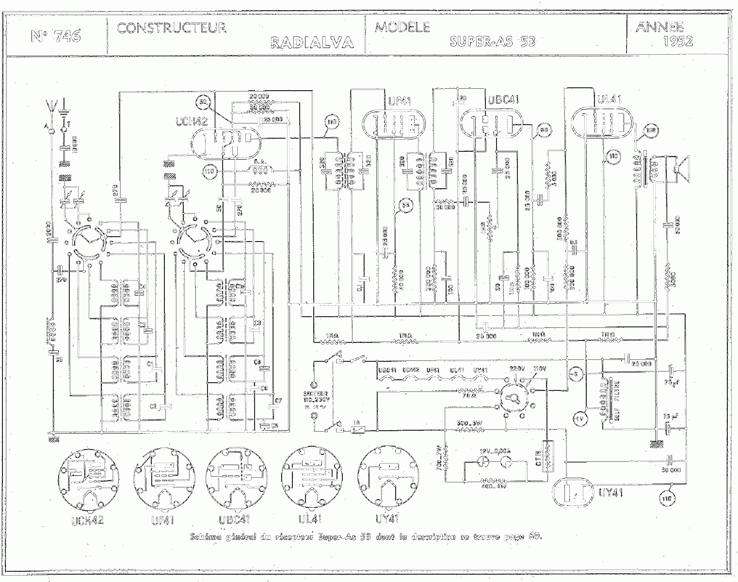

Hoi,
Alvast van mijne zijde een verontschuldiging. Ik heb de radio eens aangesloten in serie met een gloeilamp van 100w. Bij het opstarten komt er een zachte brom en gloeid de lamp amper zichtbaar. Ik ga er dus van uit dat de 2 voedings elco's van 75 microF stuk zijn. Ik moet er ook wel bij vermelden dat mijn kennis beperkt is tot basis elektronica.

Hoi Marc,
Even voor alle duidelijkheid. Het verspreiden en her-publiceren van schema's van RM.org is niet toegestaan. Het kan tot gevolg hebben dat je account bij RM.Org gestopt wordt.
Het schema en de documentatie staan overigens gewoon in de NVHR schematheek, Gratis en zonder problemen te gebruiken.
www.nvhr.nl
Henk - admin
www.nvhr.nl
