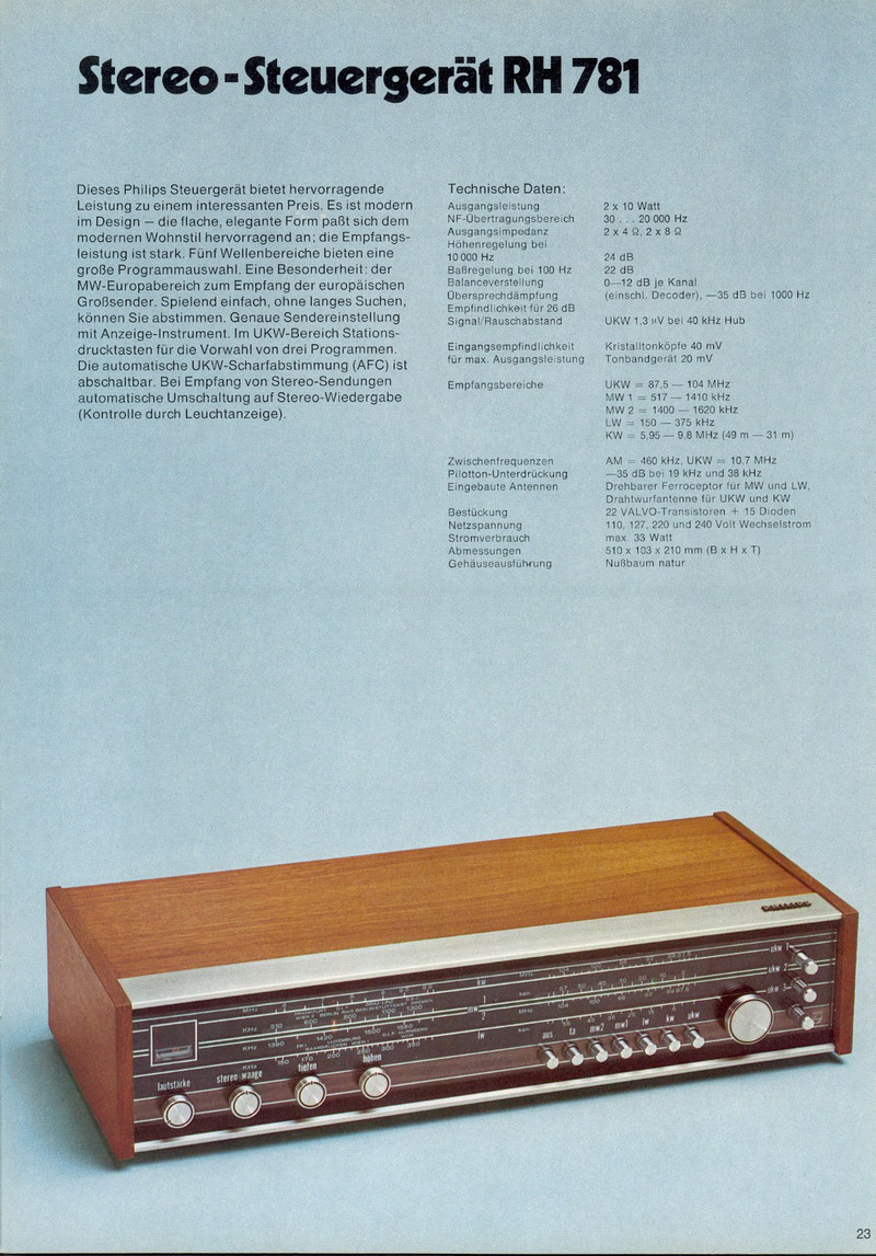

Patrick om te beginnen welkom op dit forum.
De radio lijkt mij een transistor uitvoering te zijn dus geen buizen bak.
Leuk is de sticker ECN of te wel Elektro combinatie Nederland wat naar mijn weten later in Megapool is opgegaan.
De B&O 50 watt max, 30 watt rms speakers lijkt mij gewoon te kunnen.
Edit.
Deze afbeelding nog gevonden.
Bert.
