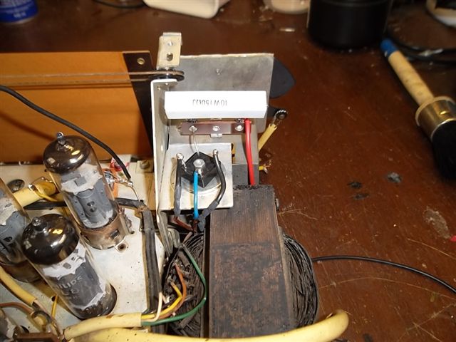

Zo dat ziet er veel mooier uit
past precies
die 20 watt stak ook te veel uit
nou dat moet wel weer jaren meegaan
Grt René Daemen
past precies
Grt René Daemen

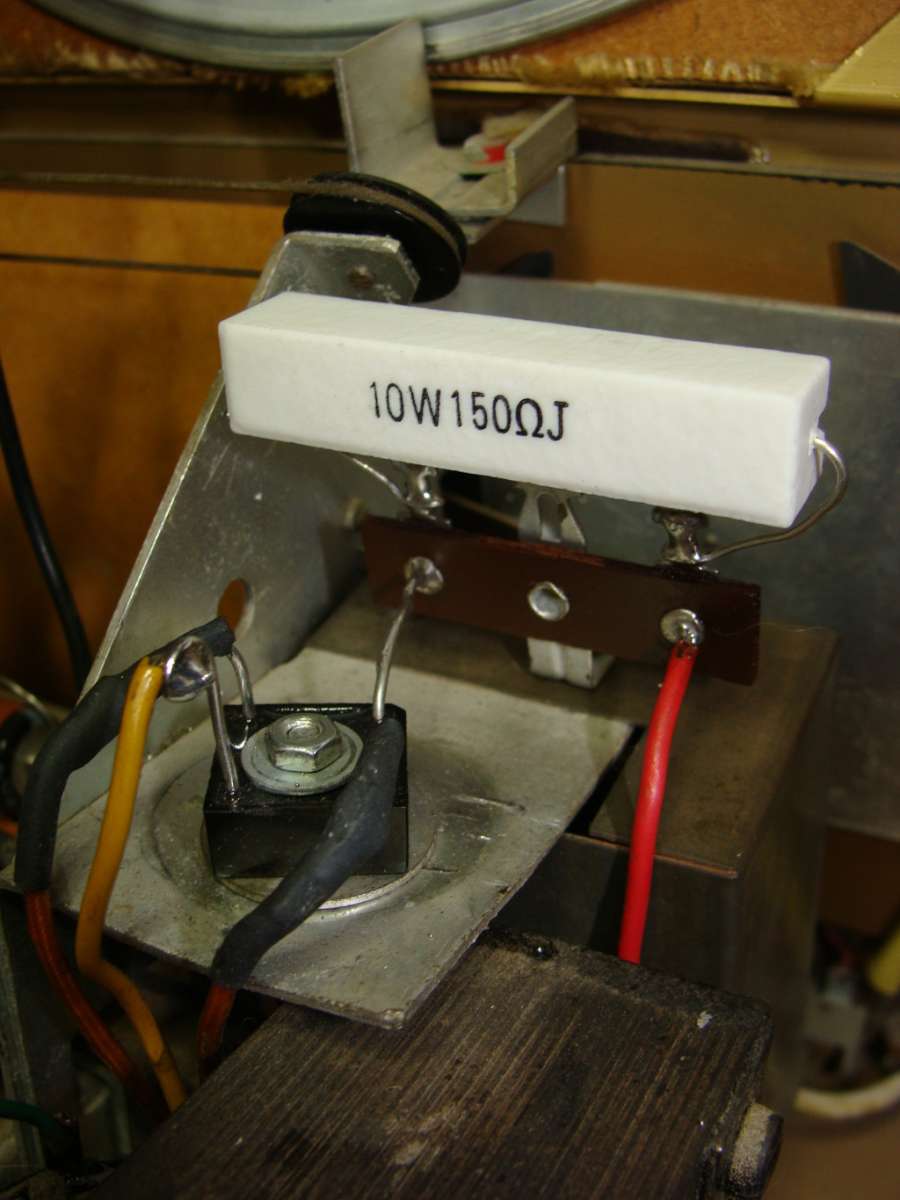

Bert wat je nu gemaakt heeft dat ziet toch goed uit
Gewoon laten zoo . huub

@ Huub.
Ja twee parallel zou ook kunnen.
@ Maarten.
De 10W weerstand is zeker zo gek nog niet.
Inmiddels bij mijn radio de 120 Ohm 20W door een 150 Ohm 10W vervangen en bij de radio van Aloys ook de gelijkrichter vervangen.
@ Maarten.

Vooral moderne kool- en metaalfilmweerstanden moet je 'deraten'. Een 3W kan dus ruim tekortschieten als er bijvoorbeeld 2W in verstookt wordt en hij zijn warmte slecht kwijtkan. Dan heb ik het nog niet over weerstanden die opzich heelblijven maar wel zichzelf lossolderen. De keuze voor 10W draadgewonden vind ik zo gek nog niet, en qua afmetingen kan het makkelijk.

Ja Frank de ECC83 had ik op zijn minst verwacht in deze radio.
Verder is mij opgevallen dat er ten opzichte tot de vergelijkbare Philips radio's veel minder teerknollen en andere componenten toegepast zijn.
Revisie was dan ook peace of cake.
Ook heb ik de indruk dat ze betere weerstanden hebben ik heb er vier vervangen waarvan er een nodig was ooit te warm geweest en aardig donker geworden.
Wat niet weg neemt dat hij als een dijk speelt.
De SA3027 van Aloys is inmiddels ook gereviseerd vanmiddag ga ik daar de gelijkrichter welke net als bij die van mij ook veel te warm wordt vervangen.
Bij deze radio hebben we geen enkele weerstand hoeven te vervangen.
Bert.
