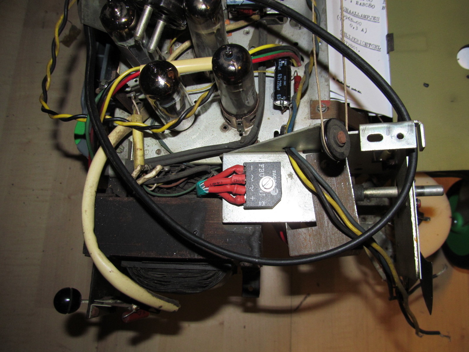

Bert ik vind zoo als henk dat gemaakt heeft
met deze platte gelijkrichter Dan vind ik makkelijker
Dan met die print bevestiging .Ik vind het er goed uitzien
Henk perfekt gemaakt ook zoo op de koel plaat.

Henk.
De brugcel zie link hieronder heb ik nog op voorraad gebruik ik ook in Seeburg jukeboxen.
Is deze geschikt?
jukebox-revival.eu/semiconductors/semico...gcel-1000-v-10a.html
Bert.
Is deze geschikt?

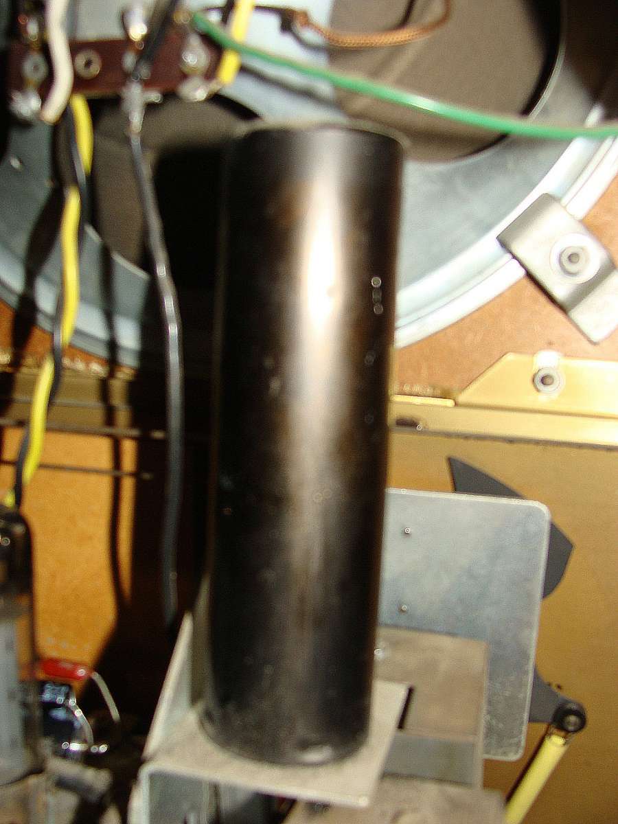

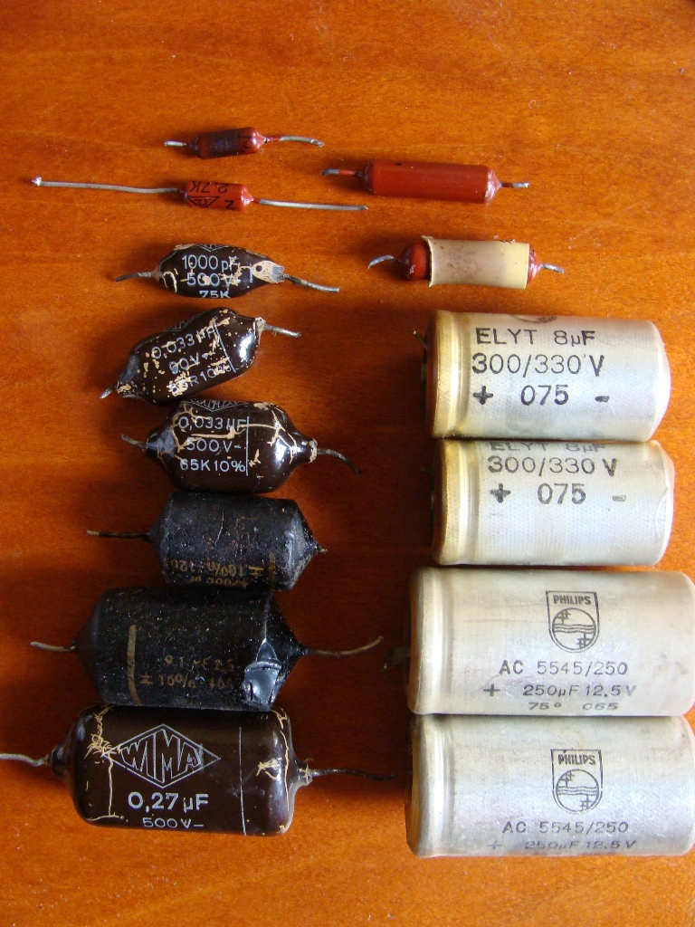

Gistermiddag heb ik daar mijn wederhelft moest werken de Aristona SA3027 onder handen genomen.
De radio had weinig en een vervormende basweergave plus een zeer lichte zoem (brom) in de basspeaker.
Na vervanging aan de onderzijde van condensatoren en een viertal weerstanden in de eindversterkers klonk deze wat beter zie afbeelding.
Echter de vervorming en lichte zoem (brom) in de basspeaker was niet verholpen.
Vervolgens heb ik de twee elco's C103 en C104 250Mfd aan de bovenzijde vervangen.
Hiermee was het probleem in de basweergave opgelost geen vervorming en geen lichte zoem (brom) meer.
Het geluid van deze bolide is werkelijk super.
Rest mij nog een vraag.
De gelijkrichter X1 in het schema de zwarte pijp zie afbeelding wordt nogal warm is dit nornmaal of moet deze vervangen worden?
