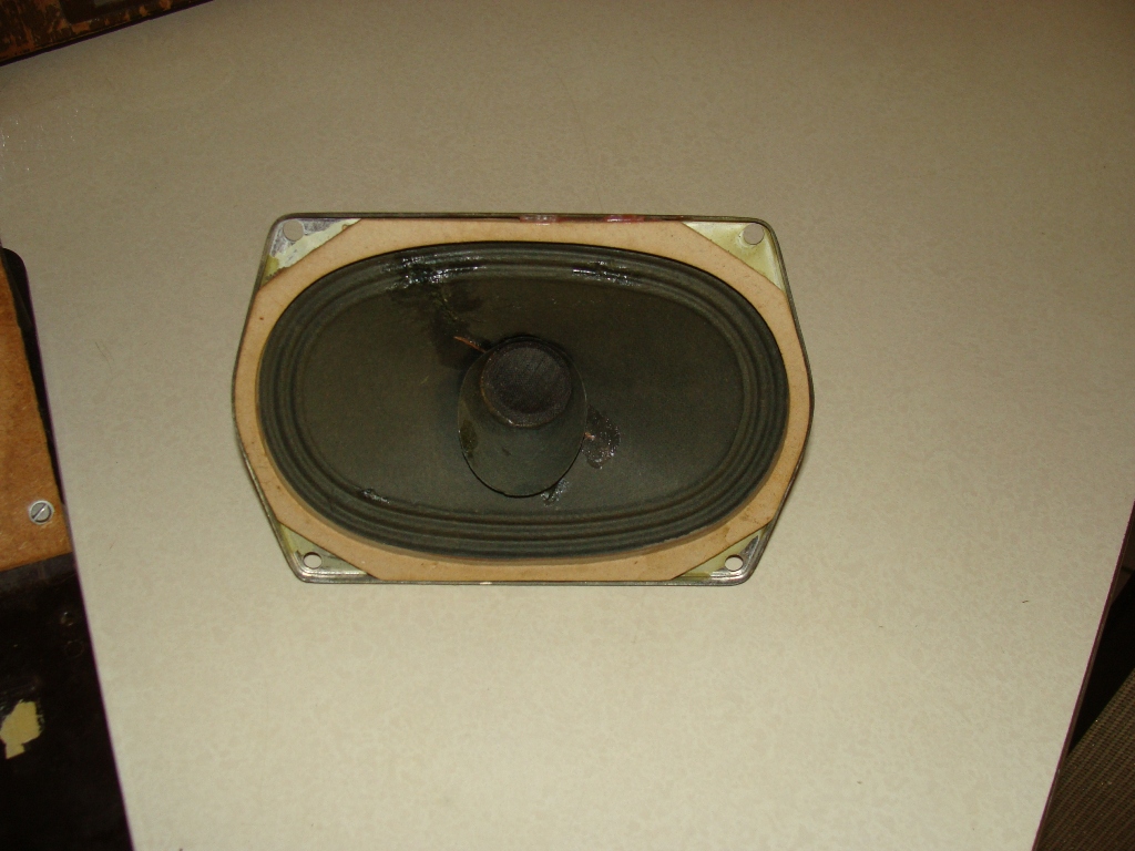

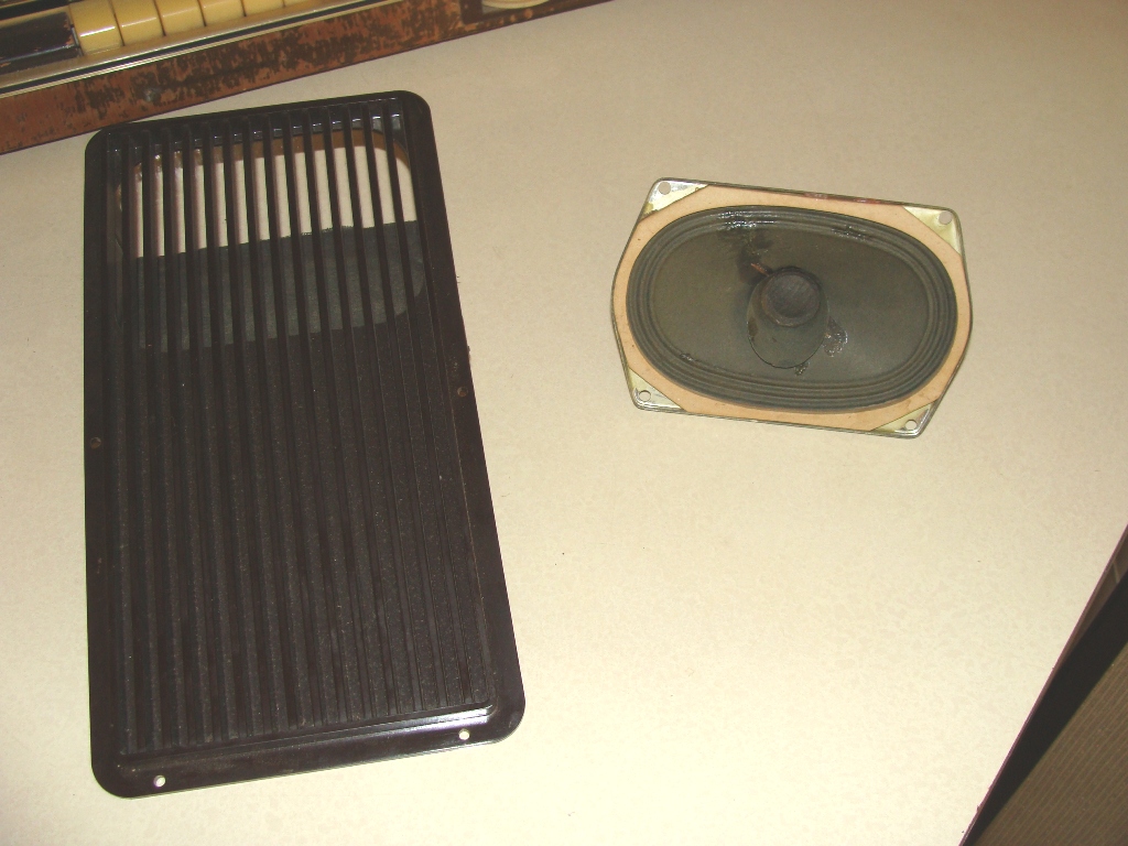

Van de SA3027 liep een van de zijspeakers aan.
Het verschuiven van de magneet leek te helpen maar het euvel kwam terug met als gevolg dat ik na nogmaals met de magneet te schuiven de spoel om zeep had geholpen.
Gisteren kreeg ik op de beurs van Tonmeister Henk twee zijspeakers plus een gaaf zijrooster.
Bert vertelde hij het zijn niet de beste speakers conussen hebben scheurtjes vandaar dat ik je ze beide geef.
De beschadigingen heb ik gerepareerd de spoelen gaven een goede meting en ze lopen gelukkig niet aan.
Het minst beschadigde exemplaar doet inmiddels weer dienst werkt perfect.
Henk bedankt en een reserve exemplaar is nooit weg toppie
Een volgende keer zal ik vierkantjes in plaats van rondjes op de beurs lopen.
beer
