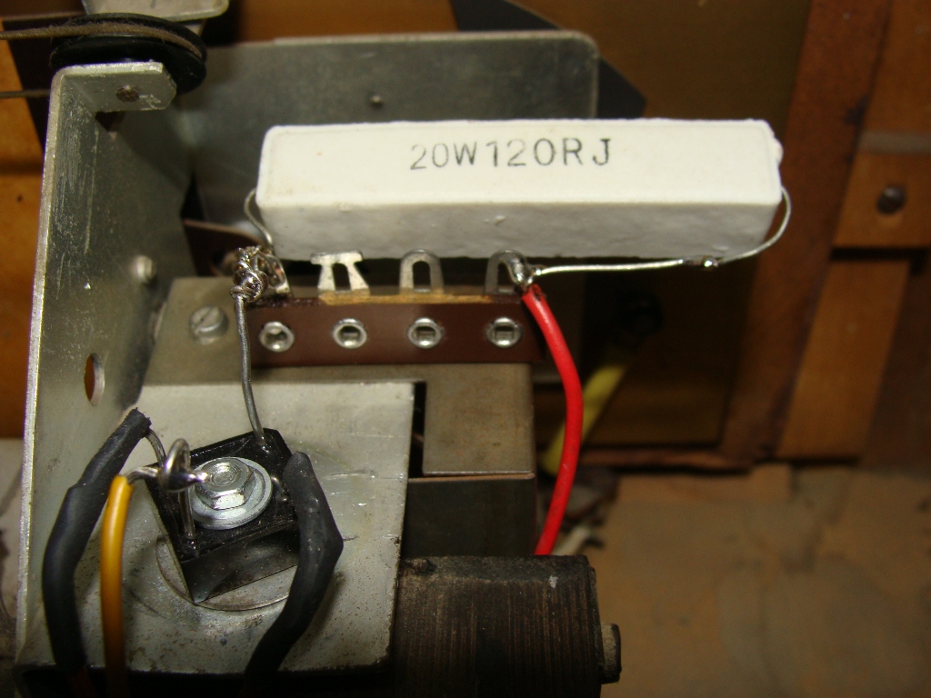

Je kunt natuurlijk wel gokken of de weerstand zwaar genoeg is en een 20 W. exemplaar zal ook best wel goed blijken, maar je kunt het natuurlijk ook gewoon uitrekenen: P = I x I x R (vermogen = stroom in het kwadraat maal de weerstand). Laten we er van uit gaan dat het toestel 100 mA trekt dan wordt dat: P = 0,1 x 0,1 x 120 = 0,01 x 120 = 1,2 W. Nemen we een 2 of 3 W. weerstand dan is dat ruim voldoende. En dan nog wat: grotere weerstanden worden niet minder warm dan kleinere. De warmte wordt over een grotere oppervlakte verdeeld, waardoor deze minder warm lijkt te worden.

20 Watt, baat het niet dan schaad het ook niet en word niet heet maar gewoon wat warm.

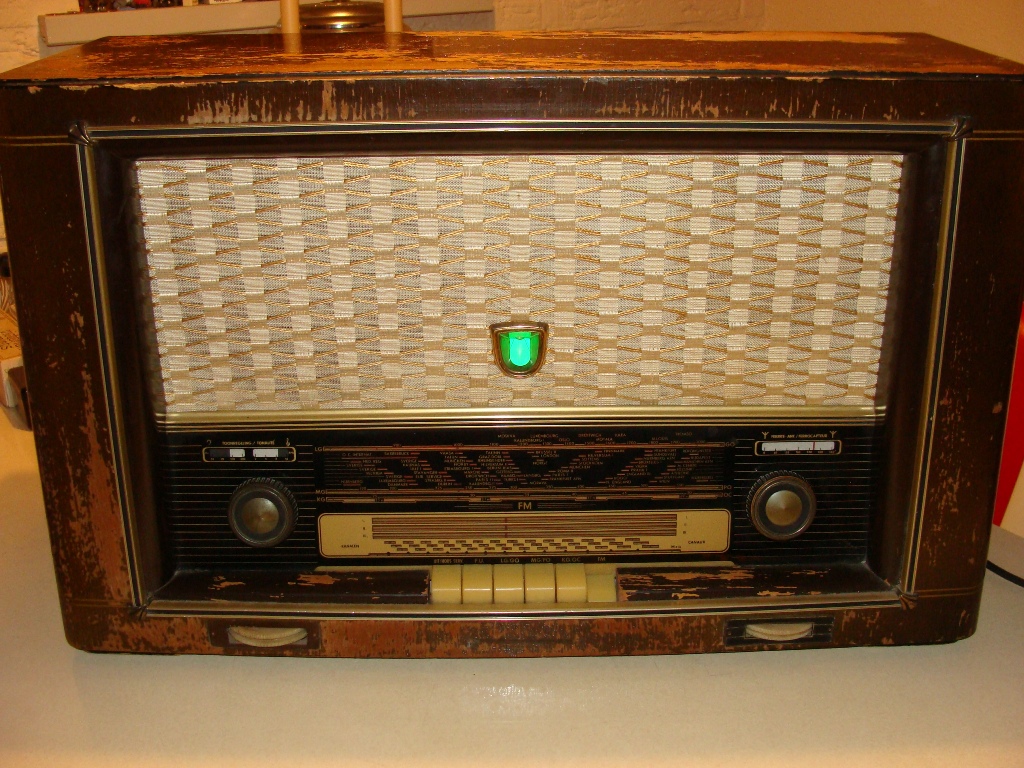

Inmiddels de draadsteun geplaatst.
Omdat de weerstand 120 Ohm 20 wat nogal een lompe is ga ik deze nog vervangen door een 10 wat exemplaar.
Technisch is de radio nu in orde en zodra het weer wat beter wordt gaat de behuizing onder het mes.

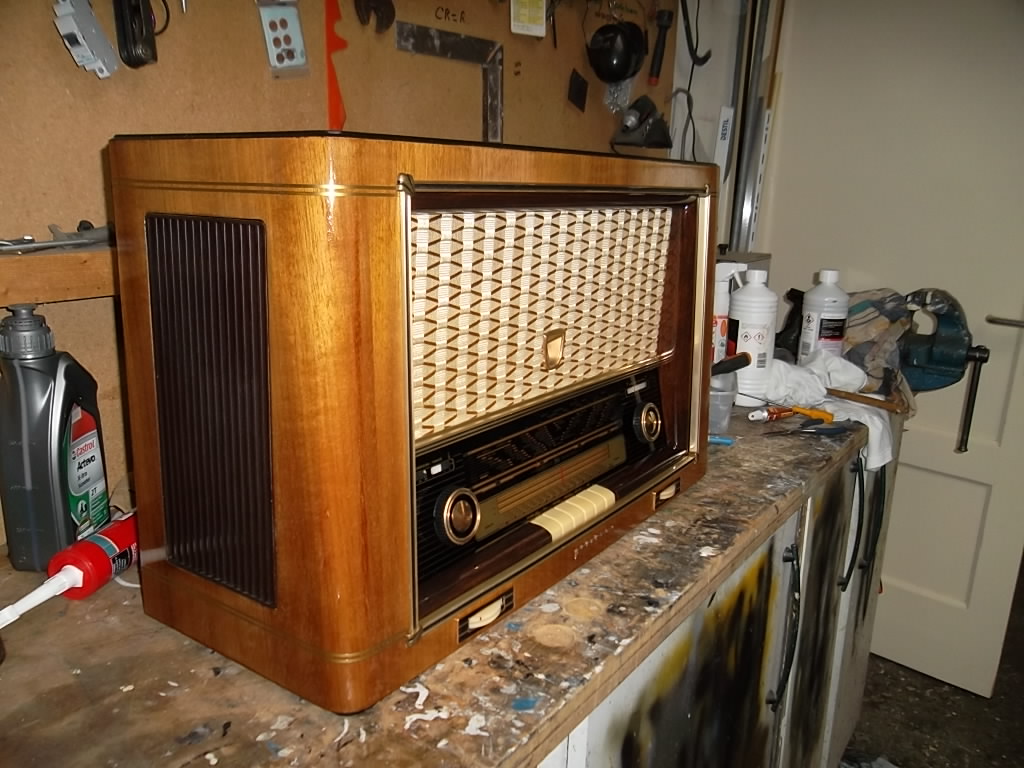

Aloys welke zijn exemplaar heeft opgeknapt gaat dat voor me doen.
De laatste afbeelding is van zijn radio.
Draadsteun gemonteerd.
Spelende lelijke kast.
Exemplaar Aloys.
Bert.

@ Huub.
De draadsteun had ik inmiddels ook al aan gedacht dus dat gaat hem worden.
@ René
120 Ohm 20 Watt had ik nog liggen vandaar deze tijdelijke oplossing.
Zal een 9 wat weerstand 100/150 Ohm worden.worden.
@ René

Bert,
zelf denk ik dat de weerstand veel te groot is in wattage
ik zie 20 watt staan dat is leuk voor een U toestel
3 à 5 watt is voldoende en kun je beter plaatsen
en heb je géén 120 Ohm dan kan ook 150 Ohm
bij andere toestellen wordt ook geen 20 watt gebruikt
Succes

Ik zou voor die weerstand toch wel een
Draad steun gezet hebben met de weerstand daar op
Gezien deze heet word en de draden los soldeert
Mischien Je weet maar nooit .huub
